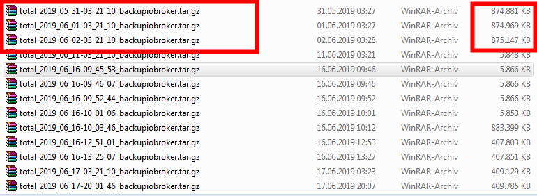

      Nachtrag:
      Gespeicht wurde aber 03:21 folgende Datei:
      Aber wie vermutet lässt sich diese nicht öffnen.
      simatec 1 Reply Last reply Reply Quote 0
