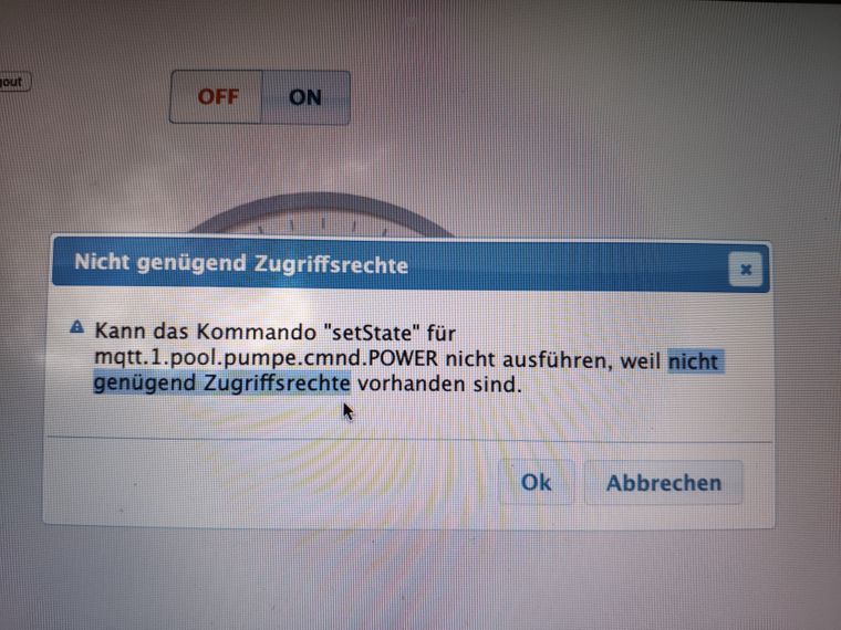

    Hallo Liebe schwarmintelligenz,
    Ich komm nicht weiter und ICH mache irgend einen Fehler.
    Ich habe ein frisches iobroker aufgesetzt mit vis, web(ssl) und einem mqtt client.
    Und eine mini Testseite erstellt.
    Danach habe ich einen zweiten Benutzer angelegt und eine zweite Gruppe erstellt.
    Aber egal was ich in ACL bzw. Gruppenrechte einstelle bekomm ich beim klicken auf den Button im VIS diese Fehlermeldung:
    Deshalb meine Frage an euch. Was mache ich falsch?

      Hallo, ich weiß der Threat ist alt. Hast du das Problem lösen können? Ich habe das gleiche.
      LG
      David

        Gibt es da eine Lösung? Ich habe dieses Problem auch.

          @skvarel sagte in nicht genügend Zugriffsrechte:
          Sollte doch beim Vergleich Eurer alten Version mit der neuen rauszufinden sein? Wenn ich die 2.5.8 verwende ist die Fehlermeldung wieder weg. Falls es hilft, bereits ein einzelner Button(Universal) eures Widgets in einer View löst den Fehler aus

            @fastfoot ... ich hatte gehofft, hier eine Lösung für das alte Problem zu finden und diese bei uns anwenden zu können! Das Problem ist ja nun nicht neu (2019). Da gab es unseren Adapter nohc nicht ;) Eine Antwort hier, hätte unsere Fehlerbehebung vereinfacht.
            Die Funktion ist erst beim letzen Update dazugekommen.
            Es liegt an den Filtern für die Icon-Farben. Das wissen wir.

              Bei unserem Adapter konnten wir das Problem finden und beheben ;)

                ich weiss :-) hatte gestern gleich Rückmeldung auf Discord gegeben
