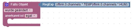

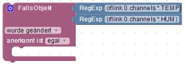

    kann mir jemand sagen, wieso sowas nicht geht?
    der dazu erzeugte JS code:
    on({id: new RegExp(new RegExp\\('\\(rflink\\.0\\.channels\\.*\\.TEMP\\)'\\) + "|" + new RegExp\\('\\(rflink\\.0\\.channels\\.*\\.HUM\\)'\\)), change: "ne"}, function (obj) {
    Und das error log:

    Gibt es da keinen Weg, oder wenn, dann nur ohne Blockly, als JS direkt?
    Danke. =)

      @padrino
      mach mal nur mit einem...
      Edit: war vielleicht doch was anderes.....

          @dslraser Hey, ich hab mir den Fehler mal angeschaut. Das liegt am Trigger-Element.
          Sobald mehr als zwei Parameter übergeben werden will er einen Regex daraus machen....
          Ein Fix wäre relativ viel arbeit.
          WOrkaround: nur einen Regex als trigger oder zwei selector elemente nehmen, beide listen zusammenfügen, neue liste als trigger nehmen.

            @dslraser
            Cool, so
            scheint es zu gehen. :)👍
            Musste mir erstmal kurz "oder" aneignen, war dann die "|" wie vermutet. :D
