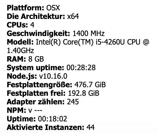

              Ich hänge mich mal mit hier dran, seit dem ich auf Node 10.16.0 ugedatet habe, habe ich das gleiche Problem.
              Mein iobroker läuft auf einem 2014er MacMini unter Mac OS Mojave 10.14.5.
              Seit dem Node-Update wird im Info Adpater die Version von NPM nicht
              mehr angezeigt und Ich kann aus dem iobroker heraus keine Adapter mehr Intallieren weil NPM nicht gefunden wird.
              Die PATH Variable für NPM scheint mir aber richtig angelegt zu sein, ich kann NPM aus jedem Verzeichnis heraus starten unter anderem auch aus dem iobroker Verzeichnis.
              Über das Terminal kann ich auch problemlos Adapter installieren.
              iobroker ist installiert in usr/local/iobroker

              Im Webadmin sieht das ganze dann so aus:

              Meine Installation ist irgendwann vom vorletzten Jahr, bisher lief alles problemlos,
              ich habe zwischenzeitlich immer nur Adapter updates gemacht und auch mal irgendwann das Update auf Node 8.x was da aber noch Problemlos war.
              Ich vermute das es irgendwas mit rechten oder Dateipfaden zu tun hat.

                Versuche ich z.B. „hm-rpc“ aus iobroker zu aktualisieren hänge ich endlos in diesem Bild:
                Per Terminal in /usr/local/iobroker ausgeführt funktioniert der gleiche Befehl aber problemlos:

                ich habe noch eine neue Erkentnis:
                Egal ob ich per Start per Launch Deamon oder von Hand mit "iobroker start" starte, in keinem der Fälle wird NPM gefunden und es lassen sich aus iobroker heraus keine Adapter Installieren.
                Wenn ich aber bei bereits laufendem iobroker in der console "iobroker restart" Ausführe wird nach dem Neustart NPM gefunden, im Info Adapter mit der richtigen Version angezeigt und auch Installationen laufen Problemlos.
                Irgendetwas läuft also beim restart anders als beim start.

                  @poessi sagte in MacOS: /bin/sh: npm: command not found:
                  Das klingt irgendwie danach als würden die environment-Variablen anders ausgewertet. Hab jetzt keine Zeit zu schauen wie die Syntax ist, aber kannst du zum Testen mal explizit den Pfad zum Ordner in dem sich npm befindet zur PATH-Variable hinzufügen?
                  Etwa so:
                  PATH="$PATH:/pfad/zu/npm" iobroker restart
                  P 1 Antwort Letzte Antwort

                    @AlCalzone
                    Hallo, sorry das ich mich jetzt erst melde, war hektisch vor dem Urlaub und zwischenzeitlich dachte ich nicht mehr daran. Nun also mal eine Kurze Rückmeldung aus dem Urlaub.
                    Den Pfad zu npm, node und n habe ich ohnehin schon im PATH. Das liegt alles in /usr/local/bin
                    Daran liegt es nicht, das ist aber auch das was mich so sehr daran wundert, denn eigentlich müsste npm gefunden werden. Wie gesagt kann ich es direkt, egal in welchem directory ich mich befinde im Terminal starten. Wie könnte man denn herausfinden worin sich der "normale" start von iobroker und der "restart" unterscheiden ?

                      @poessi Es gab inzwischen weitere Berichte und einen Fix hierfür ;) Grund war, dass in der launchd-Konfiguration die PATH-Variable explizit angegeben werden musste.
