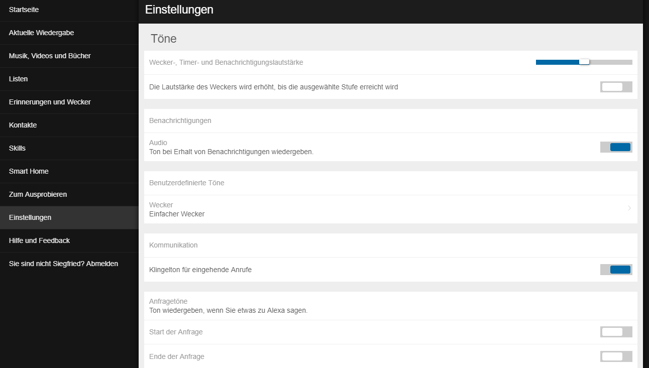

        @Flexer
        Ich glaube du meinst das,
        Einstellungen in der Alexa App:
        Töne und Benachrichtigung

          Nein das habe ich schon alles ausgeschaltet.
          Siehe Screenshot
          Wenn ich eine Routine anlege die auf eine Frage eine Sprachantwort aus gibt höre ich keinen Ton. Das ist nur wenn ich einen Text ausgeben lasse über speak
