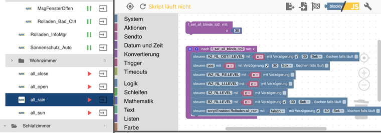

    Ich wollte per Blocklyscript meine Rolladen steuern.Die einfache Variante mit komplett los oder zu funktioniert. Mein Prob. ist wie bekomme ich das hin das die Rollos nur eine bestimmte (40%) hochfährt)Bildschirmfoto 2019-06-08 um 21.52.46.png Paar Blockly Beispiele wären nett. Danke!!

      Ah ich hab ein Blockly das so ungefähr funktioniert. Wer eine bessere Möglichkeit hat immer her damit

        @netman1904 kalibriert hast du wohl... Was funktioniert nicht?

          @madjack84 Wie gesagt es funktioniert so aber vielleicht gibt es eine elegantere Lösung. Hatte das erst nicht hinbekommen das die Jalousien nur 50 oder 40 etc. % fahren🙃

            sag doch einfach mal was genau passieren soll, wenn Du was machst. Dein Blockly fährt ja so nur noch bis 50%.

              ich löse das indem ich die skripte einschalte. Geht auch direkt per Alexa.
              Das skript schaltet sich dann selbst wieder aus. (Letzte Zeile)
              Die Funktion war nur ein Versuch... geht auch ohne.

                @madjack84 Danke! Genau das meinte ich. Werde das mal so ausprobieren.
