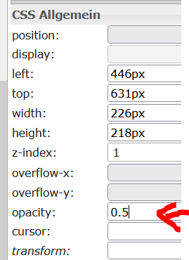

              Danke durch dich bin ich drauf gekommen, dass es viel viel leichter geht, die Option "opacity" gibts ja im Iobroker, einfach hier einen Wert zwischen 0.1 und 0.9 eingeben und schon klappts 😄
              Vielen Dank!

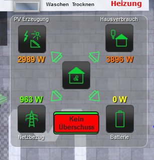

                  Hier ein Beispiel, ein Rahmen mit grauem Hintergrund und Opacity 0.5:
                  Thomas Jansen 1 Reply Last reply Reply Quote 0
                  • Thomas Jansen
                    Thomas Jansen @nik82 last edited by
                    @nik82 Ahhhh ok, jetzt kann man sich das besser vorstellen.. LG
