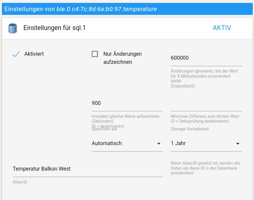

    Servus zusammen,
    ich erlaube mir mich Euch um Hilfe zu bitten, da ich mit den Einstellungen des SQL-Adapters nicht klar komme. ICh möchte gerne das alle 15 Minuten nur die Daten gespeichert werden. Ich habe schon alles probiert aber der Zeitraum der Speicherung verlängert sich zwar, aber er hält sich nicht an die 15 Minuten sondern speichert ohne jegliche Logik die Daten ab in unregelmäßigen Zeitabständen. Kann mir jemand helfen woran das liegen könnte?
    Viele Dank im Voraus.

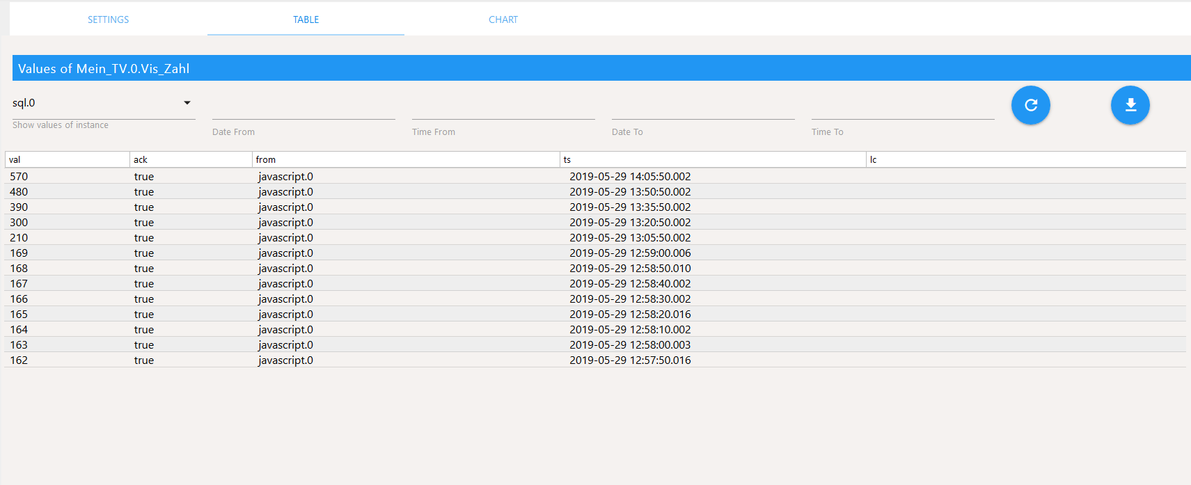

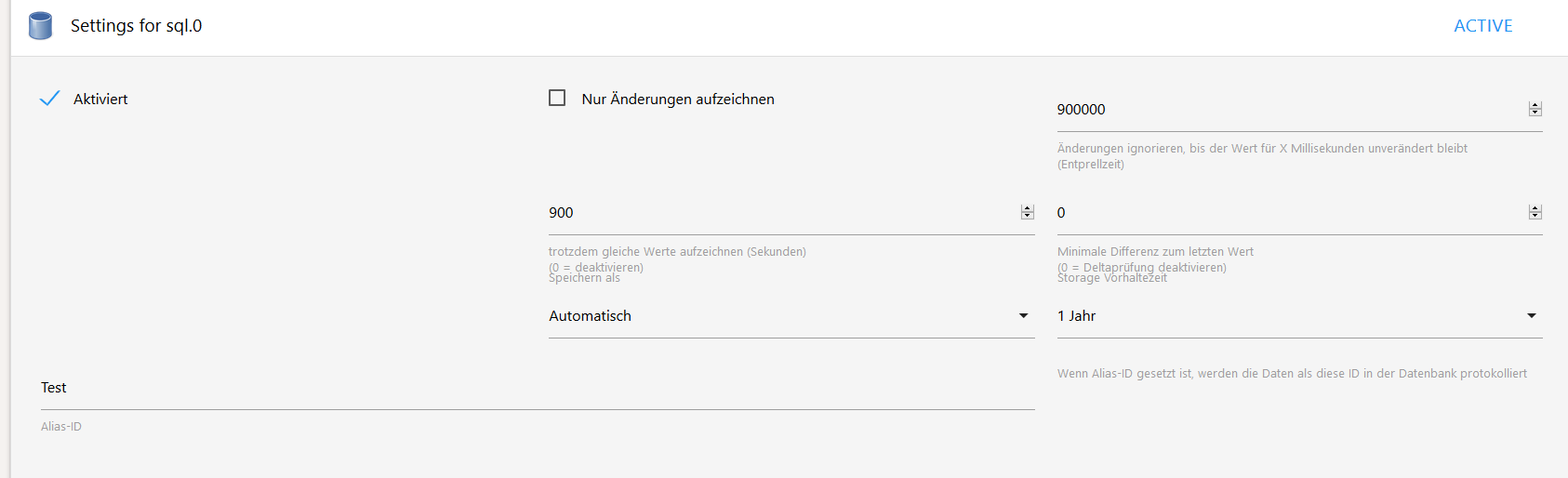

          also bei mir hab ich das jetzt so eingestelt
          und er logt immer all 15min ein mal
          hab ein datenpunkt erstelt mit einem script das alle 10sec um 1 den wert erhöht

                  also wie man ja hier auf dem bild sehen kann wird ab 13:05 alle 15min 1mal aufgezeichnet was dazwischen ist macht er nicht wen man Entprell-Dauer auf 0 setzt macht er jede änderung

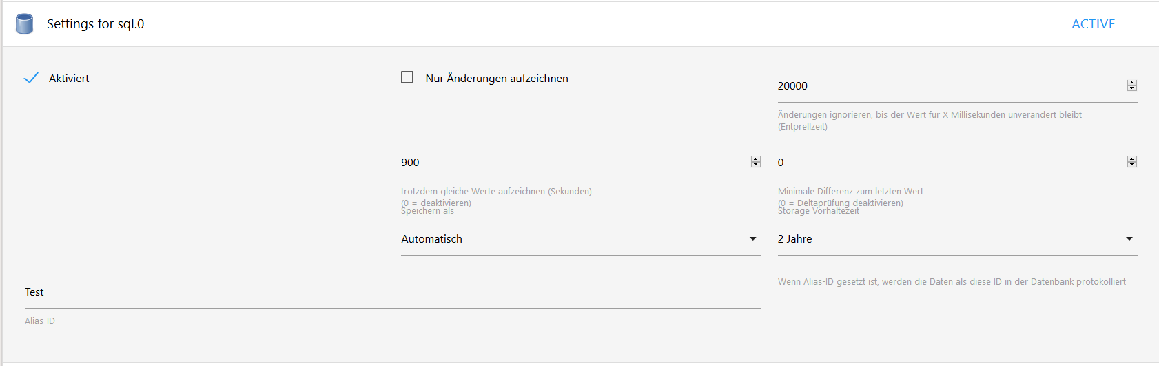

                        und beim sql hab ich grade noch ein wenig rumgespielt er logt z.B. wen ich 20sec Entprellzeit einstele alle 20sec auf usw. da kan doch was nicht stimmen
                        das sind die einstelungen in sql

                                2019-05-29 23:25:30.275  - debug: sql.0 Initialization done
                                2019-05-29 23:25:34.488  - debug: sql.0 objectDB connected
                                2019-05-29 23:25:34.521  - debug: sql.0 statesDB connected
                                2019-05-29 23:25:34.636  - info: sql.0 starting. Version 1.9.5 in /opt/iobroker/node_modules/iobroker.sql, node: v8.15.1
                                2019-05-29 23:25:34.745  - debug: sql.0 CREATE DATABASE `IoBroker` DEFAULT CHARACTER SET utf8 DEFAULT COLLATE utf8_general_ci;
                                2019-05-29 23:25:34.751  - debug: sql.0 Response: {"code":"ER_DB_CREATE_EXISTS","errno":1007,"sqlMessage":"Can't create database 'IoBroker'; database exists","sqlState":"HY000","index":0,"sql":"CREATE DATABASE `IoBroker` DEFAULT CHARACTER SET utf8 DEFAULT COLLATE utf8_general_ci;"}
                                2019-05-29 23:25:34.760  - debug: sql.0 CREATE TABLE `IoBroker`.sources    (id INTEGER NOT NULL PRIMARY KEY AUTO_INCREMENT, name TEXT);
                                2019-05-29 23:25:34.763  - debug: sql.0 Response: {"code":"ER_TABLE_EXISTS_ERROR","errno":1050,"sqlMessage":"Table 'sources' already exists","sqlState":"42S01","index":0,"sql":"CREATE TABLE `IoBroker`.sources    (id INTEGER NOT NULL PRIMARY KEY AUTO_INCREMENT, name TEXT);"}
                                2019-05-29 23:25:34.766  - debug: sql.0 CREATE TABLE `IoBroker`.datapoints (id INTEGER NOT NULL PRIMARY KEY AUTO_INCREMENT, name TEXT, type INTEGER);
                                2019-05-29 23:25:34.768  - debug: sql.0 Response: {"code":"ER_TABLE_EXISTS_ERROR","errno":1050,"sqlMessage":"Table 'datapoints' already exists","sqlState":"42S01","index":0,"sql":"CREATE TABLE `IoBroker`.datapoints (id INTEGER NOT NULL PRIMARY KEY AUTO_INCREMENT, name TEXT, type INTEGER);"}
                                2019-05-29 23:25:34.772  - debug: sql.0 CREATE TABLE `IoBroker`.ts_number  (id INTEGER, ts BIGINT, val REAL,    ack BOOLEAN, _from INTEGER, q INTEGER, PRIMARY KEY(id, ts));
                                2019-05-29 23:25:34.773  - debug: sql.0 Response: {"code":"ER_TABLE_EXISTS_ERROR","errno":1050,"sqlMessage":"Table 'ts_number' already exists","sqlState":"42S01","index":0,"sql":"CREATE TABLE `IoBroker`.ts_number  (id INTEGER, ts BIGINT, val REAL,    ack BOOLEAN, _from INTEGER, q INTEGER, PRIMARY KEY(id, ts));"}
                                2019-05-29 23:25:34.777  - debug: sql.0 CREATE TABLE `IoBroker`.ts_string  (id INTEGER, ts BIGINT, val TEXT,    ack BOOLEAN, _from INTEGER, q INTEGER, PRIMARY KEY(id, ts));
                                2019-05-29 23:25:34.778  - debug: sql.0 Response: {"code":"ER_TABLE_EXISTS_ERROR","errno":1050,"sqlMessage":"Table 'ts_string' already exists","sqlState":"42S01","index":0,"sql":"CREATE TABLE `IoBroker`.ts_string  (id INTEGER, ts BIGINT, val TEXT,    ack BOOLEAN, _from INTEGER, q INTEGER, PRIMARY KEY(id, ts));"}
                                2019-05-29 23:25:34.782  - debug: sql.0 CREATE TABLE `IoBroker`.ts_bool    (id INTEGER, ts BIGINT, val BOOLEAN, ack BOOLEAN, _from INTEGER, q INTEGER, PRIMARY KEY(id, ts));
                                2019-05-29 23:25:34.784  - debug: sql.0 Response: {"code":"ER_TABLE_EXISTS_ERROR","errno":1050,"sqlMessage":"Table 'ts_bool' already exists","sqlState":"42S01","index":0,"sql":"CREATE TABLE `IoBroker`.ts_bool    (id INTEGER, ts BIGINT, val BOOLEAN, ack BOOLEAN, _from INTEGER, q INTEGER, PRIMARY KEY(id, ts));"}
                                2019-05-29 23:25:34.784  - info: sql.0 Connected to mysql
                                2019-05-29 23:25:34.785  - debug: sql.0 SELECT id, type, name FROM `IoBroker`.datapoints;
                                2019-05-29 23:25:34.797  - debug: sql.0 SELECT id, name FROM `IoBroker`.sources;
                                2019-05-29 23:25:34.808  - debug: sql.0 Found Alias: Mein_TV.0.Vis_Zahl --> Test
                                2019-05-29 23:25:34.808  - info: sql.0 enabled logging of Test, Alias=true, 1 points now activated
                                2019-05-29 23:25:34.816  - debug: sql.0 Initialization done
                                2019-05-29 23:25:35.029  - debug: sql.0 For getHistory for id Test: Type empty, use dbtype 0
                                2019-05-29 23:25:35.030  - debug: sql.0 SELECT ts, val, ack, `IoBroker`.sources.name as 'from', q FROM `IoBroker`.ts_number INNER JOIN `IoBroker`.sources ON `IoBroker`.sources.id=`IoBroker`.ts_number._from WHERE  `IoBroker`.ts_number.id=94 AND `IoBroker`.ts_number.ts < 1559172342751 ORDER BY ts DESC LIMIT 50;
                                2019-05-29 23:25:35.031  - debug: sql.0 SELECT ts, val, ack, `IoBroker`.sources.name as 'from', q FROM `IoBroker`.ts_number INNER JOIN `IoBroker`.sources ON `IoBroker`.sources.id=`IoBroker`.ts_number._from WHERE  `IoBroker`.ts_number.id=94 AND `IoBroker`.ts_number.ts < 1559172342751 ORDER BY ts DESC LIMIT 50;
                                2019-05-29 23:25:35.044  - debug: sql.0 Send: 50 of: 50 in: 16ms
                                2019-05-29 23:25:35.045  - debug: sql.0 sendTo "getHistory" to system.adapter.admin.0 from system.adapter.sql.0
                                2019-05-29 23:25:40.007  - debug: sql.0 new value received for Test, new-value=87, ts=1559172340005, relog=false
                                2019-05-29 23:25:46.593  - debug: sql.0 SELECT ts, val, ack, `IoBroker`.sources.name as 'from', q FROM `IoBroker`.ts_number INNER JOIN `IoBroker`.sources ON `IoBroker`.sources.id=`IoBroker`.ts_number._from WHERE  `IoBroker`.ts_number.id=94 AND `IoBroker`.ts_number.ts < 1559172354328 ORDER BY ts DESC LIMIT 50;
                                2019-05-29 23:25:46.601  - debug: sql.0 Send: 50 of: 50 in: 8ms
                                2019-05-29 23:25:46.601  - debug: sql.0 sendTo "getHistory" to system.adapter.admin.0 from system.adapter.sql.0
                                2019-05-29 23:25:50.003  - debug: sql.0 new value received for Test, new-value=88, ts=1559172350002, relog=false
                                2019-05-29 23:25:55.615  - debug: sql.0 SELECT ts, val, ack, `IoBroker`.sources.name as 'from', q FROM `IoBroker`.ts_number INNER JOIN `IoBroker`.sources ON `IoBroker`.sources.id=`IoBroker`.ts_number._from WHERE  `IoBroker`.ts_number.id=94 AND `IoBroker`.ts_number.ts < 1559172363343 ORDER BY ts DESC LIMIT 50;
                                2019-05-29 23:25:55.629  - debug: sql.0 Send: 50 of: 50 in: 14ms
                                2019-05-29 23:25:55.629  - debug: sql.0 sendTo "getHistory" to system.adapter.admin.0 from system.adapter.sql.0
                                2019-05-29 23:25:56.409  - debug: sql.0 SELECT ts, val, ack, `IoBroker`.sources.name as 'from', q FROM `IoBroker`.ts_number INNER JOIN `IoBroker`.sources ON `IoBroker`.sources.id=`IoBroker`.ts_number._from WHERE  `IoBroker`.ts_number.id=94 AND `IoBroker`.ts_number.ts < 1559172364145 ORDER BY ts DESC LIMIT 50;
                                2019-05-29 23:25:56.418  - debug: sql.0 Send: 50 of: 50 in: 9ms
                                2019-05-29 23:25:56.418  - debug: sql.0 sendTo "getHistory" to system.adapter.admin.0 from system.adapter.sql.0
                                2019-05-29 23:26:00.004  - debug: sql.0 new value received for Test, new-value=89, ts=1559172360002, relog=false
                                2019-05-29 23:26:04.687  - debug: sql.0 Registered Alias: Mein_TV.0.Vis_Zahl --> Test
                                2019-05-29 23:26:04.687  - debug: sql.0 remembered Index/Type 94 / 0
                                2019-05-29 23:26:04.688  - info: sql.0 enabled logging of Test, Alias=true
                                2019-05-29 23:26:05.015  - debug: sql.0 For getHistory for id Test: Type empty, use dbtype 0
                                2019-05-29 23:26:05.015  - debug: sql.0 SELECT ts, val, ack, `IoBroker`.sources.name as 'from', q FROM `IoBroker`.ts_number INNER JOIN `IoBroker`.sources ON `IoBroker`.sources.id=`IoBroker`.ts_number._from WHERE  `IoBroker`.ts_number.id=94 AND `IoBroker`.ts_number.ts < 1559172372751 ORDER BY ts DESC LIMIT 50;
                                2019-05-29 23:26:05.024  - debug: sql.0 Send: 50 of: 50 in: 9ms
                                2019-05-29 23:26:05.024  - debug: sql.0 sendTo "getHistory" to system.adapter.admin.0 from system.adapter.sql.0
                                2019-05-29 23:26:08.492  - debug: sql.0 SELECT ts, val, ack, `IoBroker`.sources.name as 'from', q FROM `IoBroker`.ts_number INNER JOIN `IoBroker`.sources ON `IoBroker`.sources.id=`IoBroker`.ts_number._from WHERE  `IoBroker`.ts_number.id=94 AND `IoBroker`.ts_number.ts < 1559172376229 ORDER BY ts DESC LIMIT 50;
                                2019-05-29 23:26:08.493  - debug: sql.0 SELECT ts, val, ack, `IoBroker`.sources.name as 'from', q FROM `IoBroker`.ts_number INNER JOIN `IoBroker`.sources ON `IoBroker`.sources.id=`IoBroker`.ts_number._from WHERE  `IoBroker`.ts_number.id=94 AND `IoBroker`.ts_number.ts < 1559172376229 ORDER BY ts DESC LIMIT 50;
                                2019-05-29 23:26:08.501  - debug: sql.0 Send: 50 of: 50 in: 9ms
                                2019-05-29 23:26:08.501  - debug: sql.0 sendTo "getHistory" to system.adapter.admin.0 from system.adapter.sql.0
                                2019-05-29 23:26:10.005  - debug: sql.0 new value received for Test, new-value=90, ts=1559172370003, relog=false
                                2019-05-29 23:26:15.017  - debug: sql.0 SELECT ts, val, ack, `IoBroker`.sources.name as 'from', q FROM `IoBroker`.ts_number INNER JOIN `IoBroker`.sources ON `IoBroker`.sources.id=`IoBroker`.ts_number._from WHERE  `IoBroker`.ts_number.id=94 AND `IoBroker`.ts_number.ts < 1559172382753 ORDER BY ts DESC LIMIT 50;
                                2019-05-29 23:26:15.026  - debug: sql.0 Send: 50 of: 50 in: 9ms
                                2019-05-29 23:26:15.027  - debug: sql.0 sendTo "getHistory" to system.adapter.admin.0 from system.adapter.sql.0
                                2019-05-29 23:26:20.005  - debug: sql.0 new value received for Test, new-value=91, ts=1559172380003, relog=false
                                2019-05-29 23:26:20.006  - debug: sql.0 Datatype Test: Currently: number, StorageType: false
                                2019-05-29 23:26:20.008  - debug: sql.0 INSERT INTO `IoBroker`.ts_number (id, ts, val, ack, _from, q) VALUES(94, 1559172380003, 91, 1, 2, 0);
                                2019-05-29 23:26:20.016  - debug: sql.0 DELETE FROM `IoBroker`.ts_number WHERE id=94 AND ts < 1527636360016;
                                2019-05-29 23:26:25.025  - debug: sql.0 SELECT ts, val, ack, `IoBroker`.sources.name as 'from', q FROM `IoBroker`.ts_number INNER JOIN `IoBroker`.sources ON `IoBroker`.sources.id=`IoBroker`.ts_number._from WHERE  `IoBroker`.ts_number.id=94 AND `IoBroker`.ts_number.ts < 1559172392761 ORDER BY ts DESC LIMIT 50;
                                2019-05-29 23:26:25.034  - debug: sql.0 Send: 50 of: 50 in: 10ms
                                2019-05-29 23:26:25.034  - debug: sql.0 sendTo "getHistory" to system.adapter.admin.0 from system.adapter.sql.0
                                2019-05-29 23:26:30.004  - debug: sql.0 new value received for Test, new-value=92, ts=1559172390002, relog=false
                                2019-05-29 23:26:36.608  - debug: sql.0 SELECT ts, val, ack, `IoBroker`.sources.name as 'from', q FROM `IoBroker`.ts_number INNER JOIN `IoBroker`.sources ON `IoBroker`.sources.id=`IoBroker`.ts_number._from WHERE  `IoBroker`.ts_number.id=94 AND `IoBroker`.ts_number.ts < 1559172404344 ORDER BY ts DESC LIMIT 50;
                                2019-05-29 23:26:36.609  - debug: sql.0 SELECT ts, val, ack, `IoBroker`.sources.name as 'from', q FROM `IoBroker`.ts_number INNER JOIN `IoBroker`.sources ON `IoBroker`.sources.id=`IoBroker`.ts_number._from WHERE  `IoBroker`.ts_number.id=94 AND `IoBroker`.ts_number.ts < 1559172404344 ORDER BY ts DESC LIMIT 50;
                                2019-05-29 23:26:36.618  - debug: sql.0 Send: 50 of: 50 in: 10ms
                                2019-05-29 23:26:36.618  - debug: sql.0 sendTo "getHistory" to system.adapter.admin.0 from system.adapter.sql.0
                                2019-05-29 23:26:40.005  - debug: sql.0 new value received for Test, new-value=93, ts=1559172400002, relog=false
                                2019-05-29 23:26:40.005  - debug: sql.0 Datatype Test: Currently: number, StorageType: false
                                2019-05-29 23:26:40.006  - debug: sql.0 INSERT INTO `IoBroker`.ts_number (id, ts, val, ack, _from, q) VALUES(94, 1559172400002, 93, 1, 2, 0);
                                2019-05-29 23:26:46.017  - debug: sql.0 SELECT ts, val, ack, `IoBroker`.sources.name as 'from', q FROM `IoBroker`.ts_number INNER JOIN `IoBroker`.sources ON `IoBroker`.sources.id=`IoBroker`.ts_number._from WHERE  `IoBroker`.ts_number.id=94 AND `IoBroker`.ts_number.ts < 1559172413753 ORDER BY ts DESC LIMIT 50;
                                2019-05-29 23:26:46.027  - debug: sql.0 Send: 50 of: 50 in: 10ms
                                2019-05-29 23:26:46.027  - debug: sql.0 sendTo "getHistory" to system.adapter.admin.0 from system.adapter.sql.0
                                2019-05-29 23:26:48.173  - debug: sql.0 SELECT ts, val, ack, `IoBroker`.sources.name as 'from', q FROM `IoBroker`.ts_number INNER JOIN `IoBroker`.sources ON `IoBroker`.sources.id=`IoBroker`.ts_number._from WHERE  `IoBroker`.ts_number.id=94 AND `IoBroker`.ts_number.ts < 1559172415910 ORDER BY ts DESC LIMIT 50;
                                2019-05-29 23:26:48.179  - debug: sql.0 Send: 50 of: 50 in: 6ms
                                2019-05-29 23:26:48.179  - debug: sql.0 sendTo "getHistory" to system.adapter.admin.0 from system.adapter.sql.0
                                2019-05-29 23:26:50.004  - debug: sql.0 new value received for Test, new-value=94, ts=1559172410002, relog=false
                                2019-05-29 23:26:55.013  - debug: sql.0 SELECT ts, val, ack, `IoBroker`.sources.name as 'from', q FROM `IoBroker`.ts_number INNER JOIN `IoBroker`.sources ON `IoBroker`.sources.id=`IoBroker`.ts_number._from WHERE  `IoBroker`.ts_number.id=94 AND `IoBroker`.ts_number.ts < 1559172422750 ORDER BY ts DESC LIMIT 50;
                                2019-05-29 23:26:55.014  - debug: sql.0 SELECT ts, val, ack, `IoBroker`.sources.name as 'from', q FROM `IoBroker`.ts_number INNER JOIN `IoBroker`.sources ON `IoBroker`.sources.id=`IoBroker`.ts_number._from WHERE  `IoBroker`.ts_number.id=94 AND `IoBroker`.ts_number.ts < 1559172422750 ORDER BY ts DESC LIMIT 50;
                                2019-05-29 23:26:55.020  - debug: sql.0 Send: 50 of: 50 in: 7ms
                                2019-05-29 23:26:55.020  - debug: sql.0 sendTo "getHistory" to system.adapter.admin.0 from system.adapter.sql.0
                                2019-05-29 23:27:00.006  - debug: sql.0 new value received for Test, new-value=95, ts=1559172420002, relog=false
                                2019-05-29 23:27:00.006  - debug: sql.0 Datatype Test: Currently: number, StorageType: false
                                2019-05-29 23:27:00.006  - debug: sql.0 INSERT INTO `IoBroker`.ts_number (id, ts, val, ack, _from, q) VALUES(94, 1559172420002, 95, 1, 2, 0);
                                2019-05-29 23:27:05.013  - debug: sql.0 SELECT ts, val, ack, `IoBroker`.sources.name as 'from', q FROM `IoBroker`.ts_number INNER JOIN `IoBroker`.sources ON `IoBroker`.sources.id=`IoBroker`.ts_number._from WHERE  `IoBroker`.ts_number.id=94 AND `IoBroker`.ts_number.ts < 1559172432750 ORDER BY ts DESC LIMIT 50;
                                2019-05-29 23:27:05.014  - debug: sql.0 SELECT ts, val, ack, `IoBroker`.sources.name as 'from', q FROM `IoBroker`.ts_number INNER JOIN `IoBroker`.sources ON `IoBroker`.sources.id=`IoBroker`.ts_number._from WHERE  `IoBroker`.ts_number.id=94 AND `IoBroker`.ts_number.ts < 1559172432750 ORDER BY ts DESC LIMIT 50;
                                2019-05-29 23:27:05.020  - debug: sql.0 Send: 50 of: 50 in: 7ms
                                2019-05-29 23:27:05.020  - debug: sql.0 sendTo "getHistory" to system.adapter.admin.0 from system.adapter.sql.0
                                2019-05-29 23:27:10.004  - debug: sql.0 new value received for Test, new-value=96, ts=1559172430002, relog=false
                                2019-05-29 23:27:15.018  - debug: sql.0 SELECT ts, val, ack, `IoBroker`.sources.name as 'from', q FROM `IoBroker`.ts_number INNER JOIN `IoBroker`.sources ON `IoBroker`.sources.id=`IoBroker`.ts_number._from WHERE  `IoBroker`.ts_number.id=94 AND `IoBroker`.ts_number.ts < 1559172442755 ORDER BY ts DESC LIMIT 50;
                                2019-05-29 23:27:15.019  - debug: sql.0 SELECT ts, val, ack, `IoBroker`.sources.name as 'from', q FROM `IoBroker`.ts_number INNER JOIN `IoBroker`.sources ON `IoBroker`.sources.id=`IoBroker`.ts_number._from WHERE  `IoBroker`.ts_number.id=94 AND `IoBroker`.ts_number.ts < 1559172442755 ORDER BY ts DESC LIMIT 50;
                                2019-05-29 23:27:15.026  - debug: sql.0 Send: 50 of: 50 in: 8ms
                                2019-05-29 23:27:15.026  - debug: sql.0 sendTo "getHistory" to system.adapter.admin.0 from system.adapter.sql.0
                                2019-05-29 23:27:20.006  - debug: sql.0 Datatype Test: Currently: number, StorageType: false
                                2019-05-29 23:27:20.007  - debug: sql.0 INSERT INTO `IoBroker`.ts_number (id, ts, val, ack, _from, q) VALUES(94, 1559172430002, 96, 1, 2, 0);
                                2019-05-29 23:27:20.011  - debug: sql.0 new value received for Test, new-value=97, ts=1559172440010, relog=false
                                2019-05-29 23:27:25.036  - debug: sql.0 SELECT ts, val, ack, `IoBroker`.sources.name as 'from', q FROM `IoBroker`.ts_number INNER JOIN `IoBroker`.sources ON `IoBroker`.sources.id=`IoBroker`.ts_number._from WHERE  `IoBroker`.ts_number.id=94 AND `IoBroker`.ts_number.ts < 1559172452772 ORDER BY ts DESC LIMIT 50;
                                2019-05-29 23:27:25.043  - debug: sql.0 Send: 50 of: 50 in: 7ms
                                2019-05-29 23:27:25.043  - debug: sql.0 sendTo "getHistory" to system.adapter.admin.0 from system.adapter.sql.0
                                2019-05-29 23:27:30.004  - debug: sql.0 new value received for Test, new-value=98, ts=1559172450002, relog=false
                                2019-05-29 23:27:30.005  - debug: sql.0 Datatype Test: Currently: number, StorageType: false
                                2019-05-29 23:27:30.005  - debug: sql.0 INSERT INTO `IoBroker`.ts_number (id, ts, val, ack, _from, q) VALUES(94, 1559172450002, 98, 1, 2, 0);
