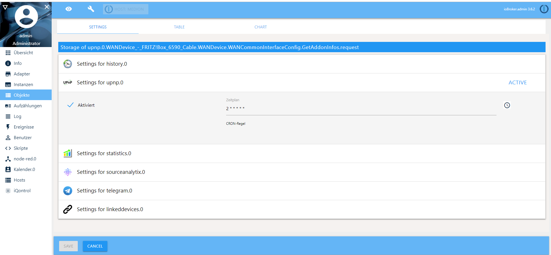

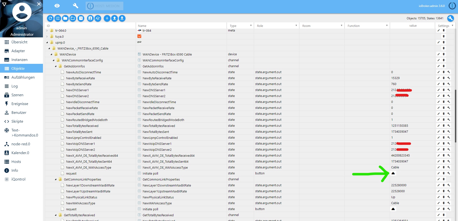

      @Negalein sagte in TR-064 keine Verbindung:
      @sigi234 sagte in TR-064 keine Verbindung:
      Da sollten dann Daten kommen, und mit dem Schlüsselsymbol den Cron starten im upnp Adapter!
      Dauert das länger?
      UPNP ist in der Fritz aktiviert (muss noch was zusätzlich eingestellt werden?).
      Ich bekomm nichts rein.

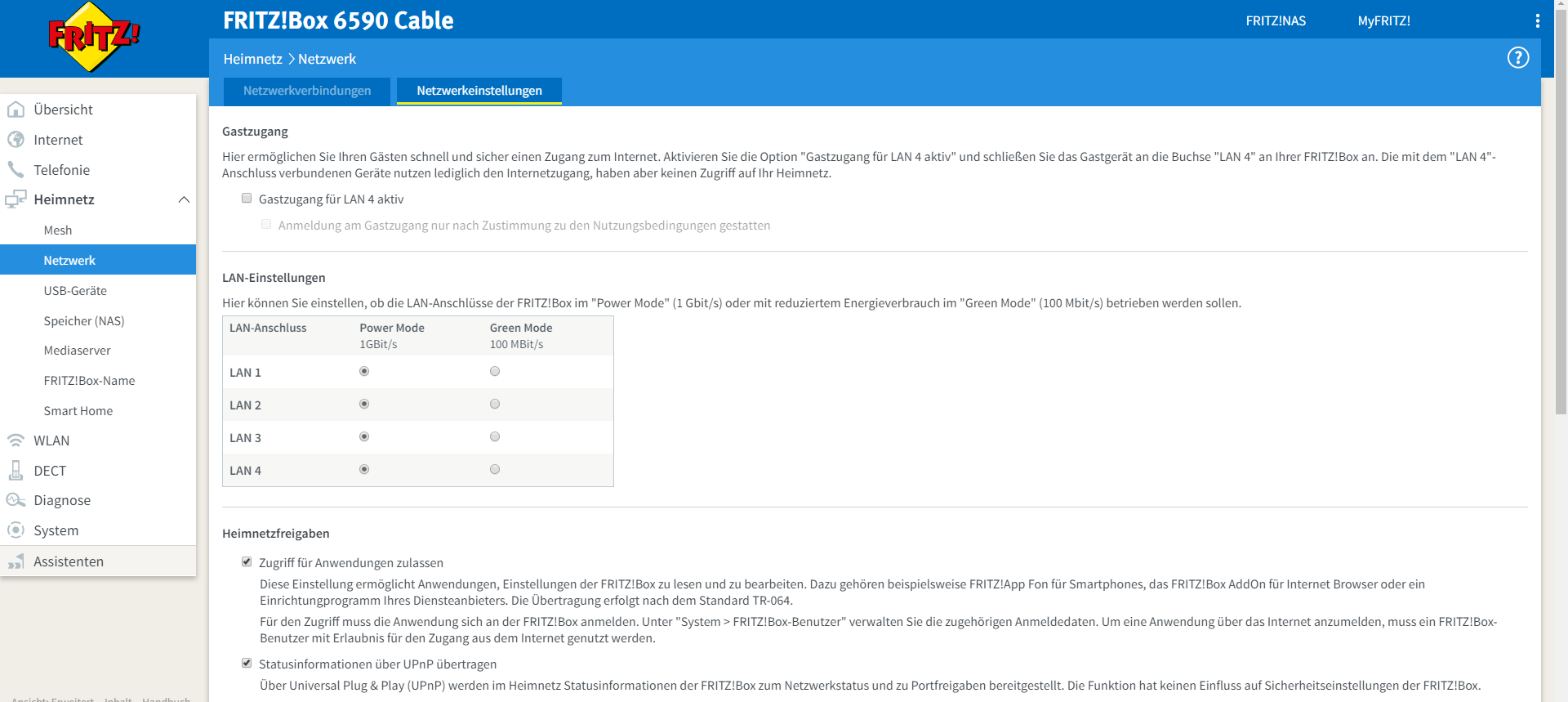

      Nein, sollten gleich kommen, wenn nicht bist du im Falschen Objekt, teste alle anderen aus wo dann Daten kommen!
      Du musst auch upnp in der FB freigeben! Ok, hast du gemacht sonst würden eh keine Daten kommen..........?
        Danke Sigi!
        Funktioniert jetzt.
        ich hab alle Objekte unter upnp.0 gelöscht und neu anlegen lassen.

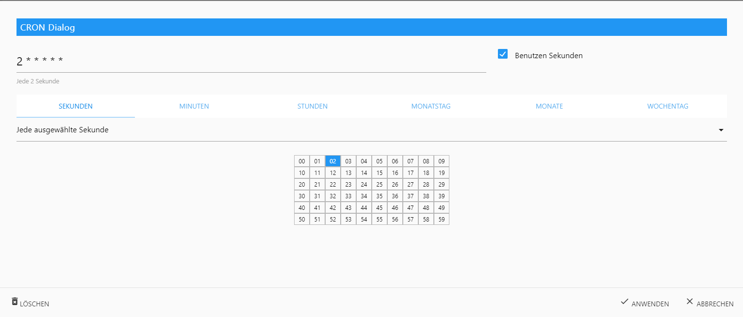

                      Mit den Cron-Zeiten komm ich immer durcheinander.
                      bedeutet dein 2 * * * * * dass er alle 2 Sekunden die Daten holt?
                      Oder wäre */2 * * * * * richtig?
                      sigi234 1 Reply Last reply Reply Quote 0
                          JA
                                JA
                                Sigi, ich muss dich leider korrigieren.
                                Damit er ALLE 2 Sekunden startet, ist */2 * * * * * richtig.
                                Mit 2 * * * * * startet er nur in der 2. Sekunde!
