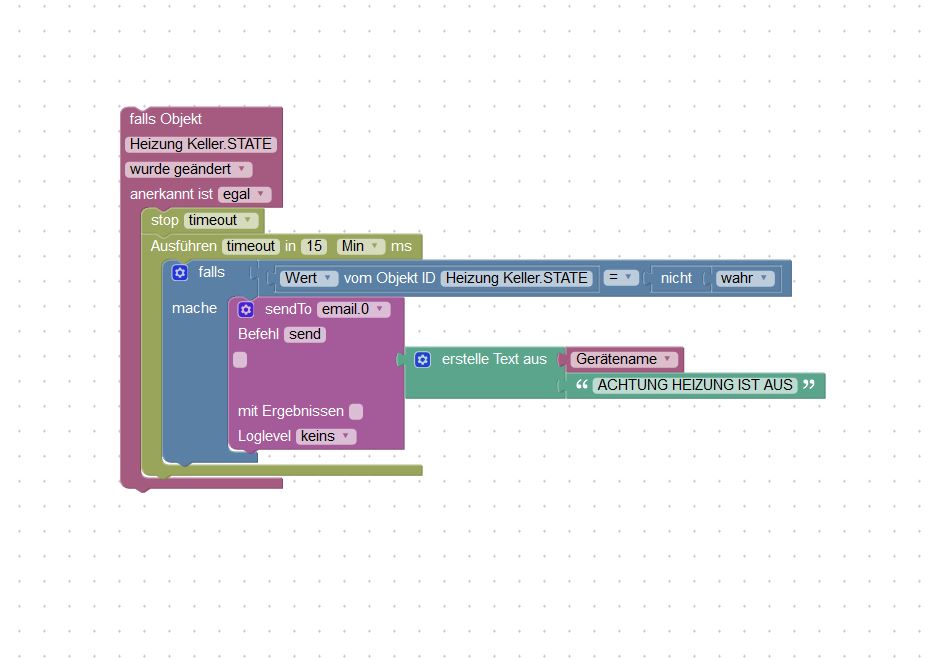

    Hallo Zusammen.

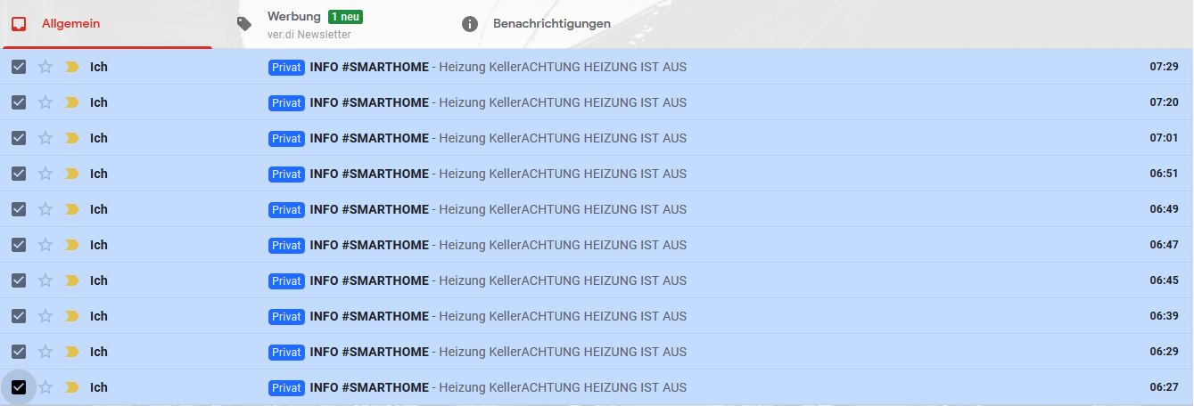

    Kann mir bitte jemand helfen was an meinem Script falsch ist? Eigentlich soll es nach 15 Minuten eine Email schreiben das die Heizung aus ist. Ich bekomme allerdings im 9 Minuten takt eine Email
    Unbenannt.JPG Unben585annt.JPG . !
    Ach ja ich nutze Iobroker als Docker auf dem Qnap 251+ und die sensoren sind von ELV über Homatic CCU3

        mach mal den Timeout Block um den Falls Block und nicht in ihn, so kann der Status auch ein hin und her wechseln, ohne dass ein Mail verschickt wird.

          @Jan1 said in Zu viele Emails:
          Danke habe ich mal so übernommen hoffe es klappt so. :-)
            @Jan1 sagte:
            Dann können mehrere Timer gestartet werden. Es fehlt ein stop timeout !
            J 1 Antwort Letzte Antwort
              @Jan1 sagte:
              Jan1
              Ok, macht Sinn, bin bisher davon ausgegangen, dass der Timer nur einmal läuft und hab mich deshalb auch immer gefragt, warum immer ein stop eingebaut wird.

                Wo genau gehört das Stop Timeout hin?
                • Staubi0815S Staubi0815
                  crunchipC Abwesend
                  crunchipC Abwesend
                  crunchip
                  @Patrick-Gerhäuser direkt über ausführen timeout

                    Jetzt schreibt er garkeine Email mehr. Hab ich was falsch verstanden?!
                      @Patrick-Gerhäuser sagte in Zu viele Emails:
                      Dann bleibt der Wert des Triggerdatenpunktes keine 15 Minuten konstant.
