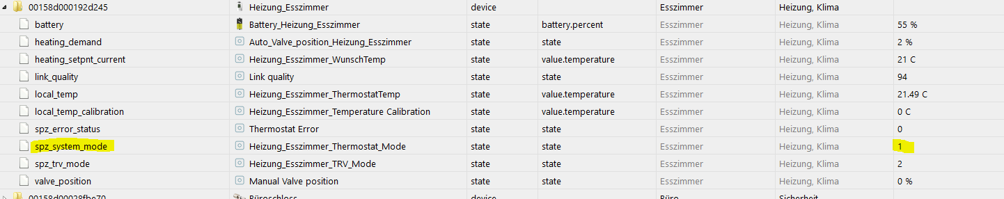

      nein das sind keine Grade, das sind Zustände für den Datenpunkt "spz system mode"

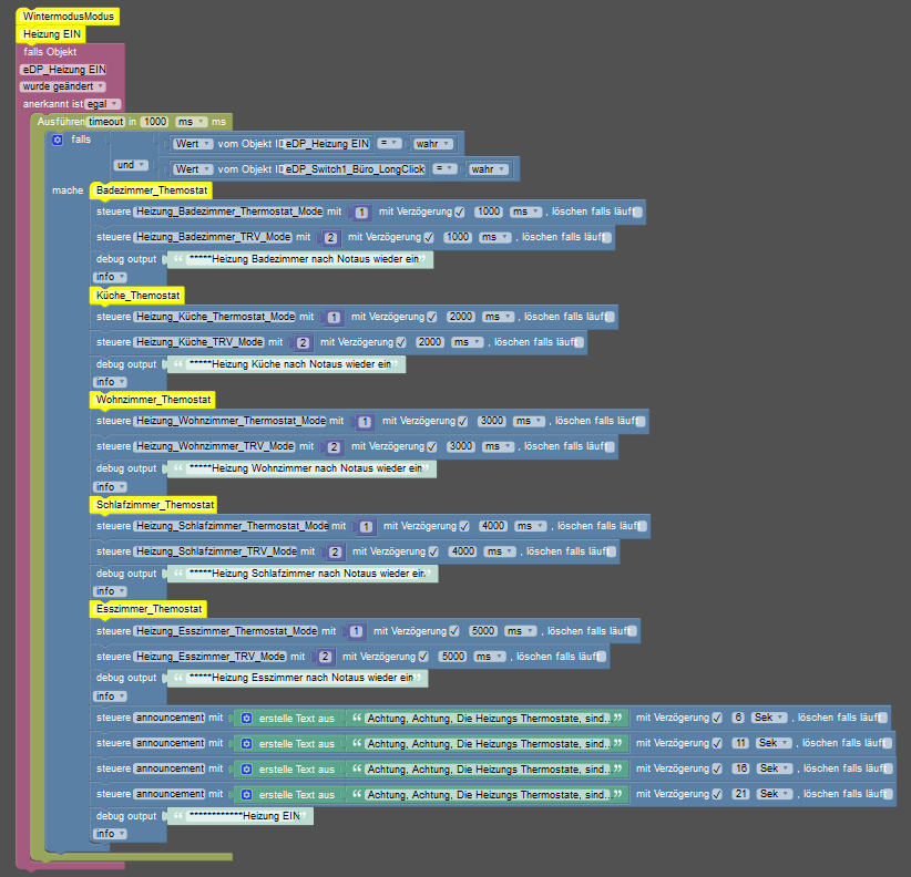

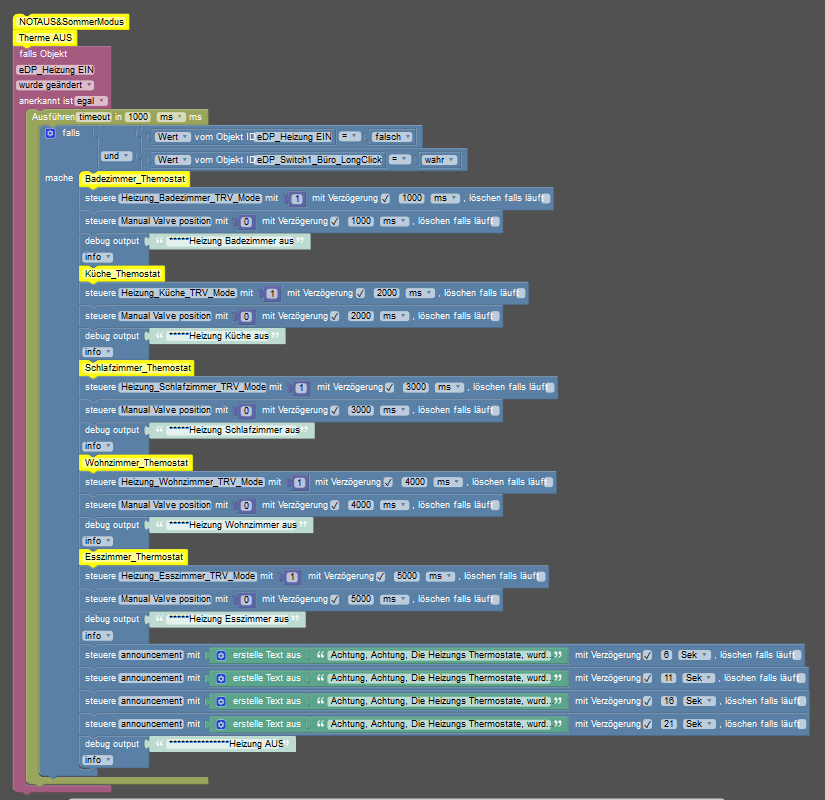

          Um den Modus "OFF" zu aktivieren muss man 32 setzen. Um den Thermostat danach wieder zum Regeln zu bringen 17.

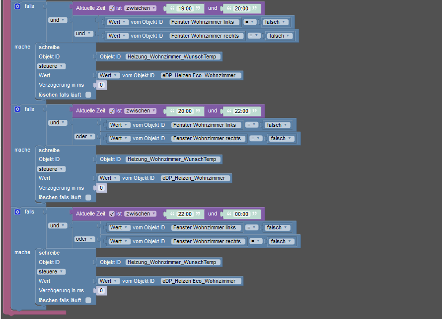

                • G Offline
                  G Offline
                  grossek
                  das script meine ich 1557937431419-ffba1843-ab57-4311-a976-ee0a8b18d8e1-grafik.png
                  MyzerATM 2 Antworten Letzte Antwort

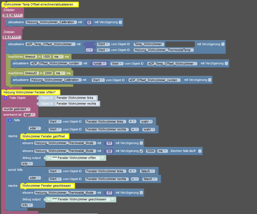

                  • G grossek
                    MyzerATM Offline
                    MyzerATM Offline
                    MyzerAT
                    @grossek
                    also zu den Scripten, davon gibt es mehrere und auch ziemlich viele, eigene Datenpunkte:
                    hier mal das Script fürs Wohnzimmer:
                    <xml xmlns="http://www.w3.org/1999/xhtml">

                      <block type="comment" id="ND7B:p`Kur]#qYE;%!!A" x="63" y="13">
                        <field name="COMMENT">Wohnzimmer Temp Offset errechnen/aktualisieren</field>
                        <next>
                          <block type="schedule" id="!,4Wgf}wba([Pab8mCKQ">
                            <field name="SCHEDULE">30 5,16 * * *</field>
                            <statement name="STATEMENT">
                              <block type="update" id="wkEvWD95FUEzZ(-ugrmk">
                                <mutation delay_input="false"></mutation>
                                <field name="OID">zigbee.0.00158d0001922dcd.local_temp_calibration</field>
                                <value name="VALUE">
                                  <block type="math_number" id="5m,U.n5zS=0?SeZjk!J-">
                                    <field name="NUM">0</field>
                                  </block>
                                </value>
                              </block>
                            </statement>
                            <next>
                              <block type="schedule" id="6{wK{v?`BC]Y}4fyl~Da">
                                <field name="SCHEDULE">0 6,17 * * *</field>
                                  <block type="update" id="/!dURqPYB4Kcv6a|d}52">
                                    <field name="OID">#Eigene.0.Wohnzimmer.Offset_Wohnzimmer</field>
                                      <block type="math_arithmetic" id="`jcD8mn()moBT)LQV646" inline="false">
                                        <value name="A">
                                          <shadow type="math_number" id=";Rs;ySHmvjmz)EuTD?#;">
                                            <field name="NUM">1</field>
                                          </shadow>
                                          <block type="get_value" id="LmJ-.Lf%lJ*Y;=SN!PmW">
                                            <field name="OID">mihome.0.devices.weather_v1_158d0002c90c49.temperature</field>
                                          </block>
                                        </value>
                                        <value name="B">
                                          <shadow type="math_number" id="E7c2=#F/EjnO*1XgTpQ9">
                                          </shadow>
                                          <block type="get_value" id="ove1r.6/LMC=Is?5WXRX">
                                            <field name="OID">zigbee.0.00158d0001922dcd.local_temp</field>
                                          </block>
                                        </value>
                                      </block>
                                    </value>
                                    <next>
                                      <block type="timeouts_settimeout" id="IGAww:Y/C[aWwH.r.Lz#">
                                        <field name="DELAY">1000</field>
                                        <field name="UNIT">ms</field>
                                          <block type="update" id="9wO9S`yz_o8pP9KhaF(B">
                                            <field name="OID">#Eigene.0.Wohnzimmer.Offset_Wohnzimmer_runden</field>
                                              <block type="math_round" id="_4F}),A8Kacj5T6y+B7G">
                                                <field name="OP">ROUND</field>
                                                <value name="NUM">
                                                  <shadow type="math_number" id=",/derboODGi]Xe[DlD(F">
                                                    <field name="NUM">3.1</field>
                                                  </shadow>
                                                  <block type="get_value" id="]hogbYFvMQ.-TCINU25K">
                                                  </block>
                                                </value>
                                              </block>
                                            </value>
                                          </block>
                                        </statement>
                                        <next>
                                          <block type="timeouts_settimeout" id="7W1zv{msNVwbbS=KFNR5">
                                            <field name="NAME">timeout2</field>
                                            <field name="DELAY">2000</field>
                                              <block type="update" id=")1O{ljc2NsbhJKJ=EU4u">
                                                  <block type="get_value" id="4b-gE=hje`qq`N7I}*m}">
                                                  </block>
                                                </value>
                                              </block>
                                            </statement>
                                          </block>
                                        </next>
                                      </block>
                                    </next>
                                  </block>
                                </statement>
                                <next>
                                  <block type="comment" id="`yA`eQ!Wr;9!U|,0J6h~">
                                    <field name="COMMENT">Heizung Wohnzimmer Fenster offen?</field>
                                    <next>
                                      <block type="on_ext" id="6Sugyb:[P1(VMVaw.l8|">
                                        <value name="OID0">
                                          <shadow type="field_oid" id=",~yJ,tyc)xKV?990H!N?">
                                            <field name="oid">mihome.0.devices.magnet_158d00025f0b84.state</field>
                                          </shadow>
                                        </value>
                                        <value name="OID1">
                                          <shadow type="field_oid" id="/!*7SxF3^Pa8O6{MO5jQ">
                                            <field name="oid">mihome.0.devices.magnet_158d0002c15f4c.state</field>
                                          </shadow>
                                        </value>
                                          <block type="controls_if" id="@xscGdss~niKHR2Pd)u#">
                                            <value name="IF0">
                                              <block type="logic_operation" id="r1JjT:?z~fZ{KCX#.7#A" inline="false">
                                                <field name="OP">OR</field>
                                                <value name="A">
                                                  <block type="logic_compare" id="lDF6i({g2#2bKR5I;khE">
                                                    <field name="OP">EQ</field>
                                                    <value name="A">
                                                      <block type="get_value" id="L_b-Z++3Cl.H%=~R_CAn">
                                                        <field name="OID">mihome.0.devices.magnet_158d00025f0b84.state</field>
                                                      </block>
                                                    </value>
                                                    <value name="B">
                                                      <block type="logic_boolean" id="BAPNl2ITg9^r)K*h{ZG5">
                                                      </block>
                                                    </value>
                                                  </block>
                                                </value>
                                                <value name="B">
                                                  <block type="logic_compare" id="J.-jq1:_SW^StNS3Frh/">
                                                    <value name="A">
                                                      <block type="get_value" id="(8S#6H-6%~87awZ{69Wf">
                                                        <field name="OID">mihome.0.devices.magnet_158d0002c15f4c.state</field>
                                                      </block>
                                                    </value>
                                                    <value name="B">
                                                      <block type="logic_boolean" id="Cij4!vr!!7|k{WiZmHxG">
                                                      </block>
                                                    </value>
                                                  </block>
                                                </value>
                                              </block>
                                            </value>
                                            <statement name="DO0">
                                              <block type="comment" id="dZHqXosrm`.KfxoFZmt-">
                                                <field name="COMMENT">Wohnzimmer Fenster geöffnet</field>
                                                <next>
                                                  <block type="control" id="MNQ!Ls$*3]:~zf7l#5Xv">
                                                    <field name="OID">zigbee.0.00158d0001922dcd.spz_system_mode</field>
                                                      <block type="math_number" id="7X6pPH^mx+c([e%UC0YC">
                                                        <field name="NUM">17</field>
                                                      </block>
                                                    </value>
                                                    <next>
                                                      <block type="control" id="{Ph3p%75PoYpI?svBa2L">
                                                        <mutation delay_input="true"></mutation>
                                                        <field name="DELAY_MS">5000</field>
                                                          <block type="math_number" id="B?dh5_pThRH*0T2QEe4?">
                                                            <field name="NUM">32</field>
                                                          </block>
                                                        </value>
                                                        <next>
                                                          <block type="debug" id="o`|pE?kg/G/eB.DRAF0G">
                                                            <value name="TEXT">
                                                              <shadow type="text" id="06s]ES@c0mm7Fhg}|/MS">
                                                                <field name="TEXT">**** Fenster Wohnzimmer offen</field>
                                                              </shadow>
                                                            </value>
                                                          </block>
                                                        </next>
                                                      </block>
                                                    </next>
                                                  </block>
                                                </next>
                                              </block>
                                            </statement>
                                            <value name="IF1">
                                              <block type="logic_operation" id="8!J#_lR0cL#qdUYM#o1U" inline="false">
                                                <value name="A">

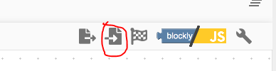

                      MyzerATM Offline
                      MyzerATM Offline
                      MyzerAT
                      schrieb am zuletzt editiert von MyzerAT
                      @grossek
                      du musst ein neues scriptöffnen und dann mittels diesen button einfügen, den inhalt vorher in den zwischenspeicher kopieren
                      Heizung WZ.txt
                      habe das script hier nochmals als txt eingefügt
                      lg Rudi
