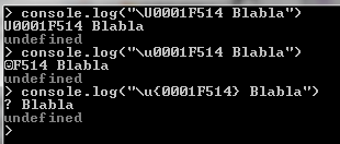

        @ReverZ sagte in Telegram - Darstellung von UTF-8 Zeichen:
        "\U0001F514 Blabla" w
        Schreibst du das U klein oder groß?
        kleines U geht für Codepoints 1-65535
        Alles darüber hinaus (Unicode) benötigt geschweifte Klammern, das Windows-Terminal kann sie nur nicht darstellen
            Telegram App folgendermaßen aus: "F514 Blabla".
            Dann sendest du das Zeichen mit dem Zeichencode 1, das ist nicht druckbar.
            Da es sich bei dir wohl um einen 32-Bit Zeichencode handelt, brauchst du die letzte Schreibweise aus meinem Screenshot (kleines u und geschweifte Klammern)

              AlCalzoneA Offline
              AlCalzoneA Offline
              AlCalzone
              @ReverZ Habs gerade noch mal im Firefox probiert:

                schrieb am zuletzt editiert von ReverZ
                Ja, genau so geht ´s. Danke!
