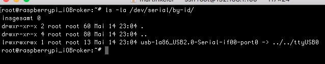

    Hallo Zusammen 🖐 ! Ich habe da noch ein paar Probleme zur integration des meines NanoCul USB-Stick an meinem Raspi3 im iObroker..
    Ich habe den CulAdapter im iObroker installiert, und den Nanocul am USB port des Raspberry eingesteckt - dieser leuchtet auch grün. Leider findet der Adapter im iObroker keinen Serial / USB Port...??
    Habe ich noch etwas falsch gemacht? Muss ich über den Terminal (ssh) noch irgendwas auf dem Raspi installieren damit der NanoCul erkannt wird? Welchen IP / Hostnamen muss ich denn im Cul Adapter eintragen und welchen Port ???
    Ich habe am Raspi auch feststellen können, das am USB - Port mit dem NanoCul scheinbar auch gefunden wird....Siehe Foto...
    Habt Ihr noch eine Lösung für mich ?? 😀

      Läuft der iobroker bei dir mit root-Rechten? Hast du das "Fix-Script" (https://forum.iobroker.net/topic/20211/iobroker-installation-fixer-beta-verfügbar) ausgeführt?
      Probier mal (testweise) den iobroker zu stoppen und ihn dann mit root-Rechten wieder zu starten (im Verzeichnis /opt/iobroker).
      cd /opt/iobroker
      sudo iobroker stop
      sudo iobroker start
      Egal ob das funktionieren, führe das Fix-Skript aus --> wird von apollon77 empfohlen.
      LG, Markus

          So, also Fix-Skript wurde ausgeführt, aber leider wird der USB-Stick noch nicht gefunden im ioBroker... :-( Was könnte ich noch testen ?

            und das mit "Root-Rechten" starten (sudo iobroker start) hat nichts gebracht?
            Sieh dir vielleicht auch mal das an (serialport): http://www.iobroker.net/docu/?page_id=5510&lang=de

              @maxus Nein leider nicht... Habe das Teil jetzt zurück gesendet... ;-)
