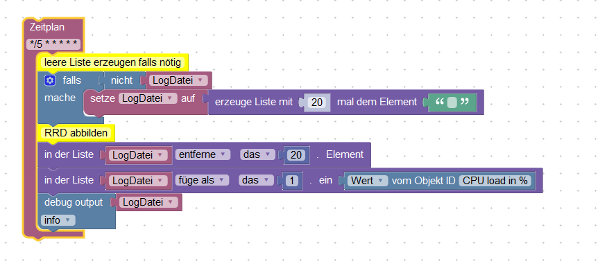

      Hier mal mit einem 5 Sekunden-Raster zum testen, schreibt die letzten 20 CPU-Auslastungen in die Variable "LogDatei" und gibt sie auf der Konsole aus. Der 20. Eintrag wird entfernt und "vor" die Liste ein aktueller Wert geschrieben. Kann man natürlich auch umdrehen ;)

          Ich hatte es anfangs auch viel umständlicher. Beim "bauen" kam mir dann die Idee wie es viel einfacher geht.

              Doch, in der 2. Zeile "füge als 1. Element ein".
              Tabelle mit Eintrag 1-20. Lösche den 20ten (Tabelle nun von 1-19) und füge quasi vor den 1ten wieder einen neuen Eintrag hinzu = wieder Tabelle mit 20 Einträgen.
              Der 1. wird nicht ersetzt, sondern davor ein weiterer Tabelleneintrag erstellt. Damit rücken alle Einträge um +1 nach hinten.
              btw: ist (diesmal) getestet und funktioniert 😇

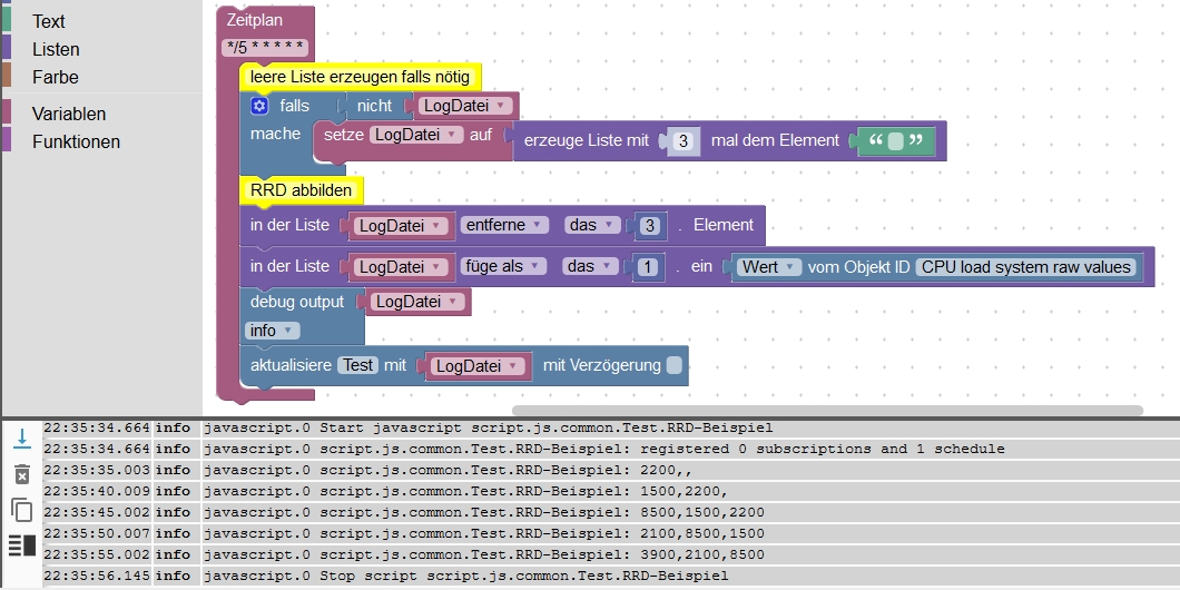

                  @skokarl sagte in brauche Variable für eigene Log-Datei:
                  Oder anders, ich hab mir ne Variable Typ Feld ( das ist wohl ein Array ) angelegt, aber irgendwie
                  krieg ich gerade Deine Daten nicht da rein.
                  Das ist schon fast gut :)
                  LogDatei ist eine Variable (hier ein Array), deswegen kannst du die auch recht simpel in jeden beliebigen Datenpunkt vom Typ "Feld" schreiben (bei mir "Test").
                  Schon kannst du es in der VIS anzeigen lassen.
                  Ich habe hier mal auf 3 Einträge gekürzt mit besseren Werten, da siehst du schön in der Konsole wie er die Daten korrekt verschiebt.
                  Jetzt brauchst du nur noch einen zentralen Datenpunkt, in dem jede gewünschte Ausgabe (Fenster zu, Alarm an...) landet und diesen anstelle der "CPU load..." eintragen.

                    jetzt hab ich's. 😀
                    Ich hatte mich in die LogDatei verrannt, völliger Quatsch, wenn das ganze im Objekt steht kann
                    ich besser mit arbeiten. Das passiert halt wenn man völlig falsch denkt.
                    Danke Dir für das Beispiel, damit kann ich das jetzt so ändern und erweitern wie ich es brauche.
