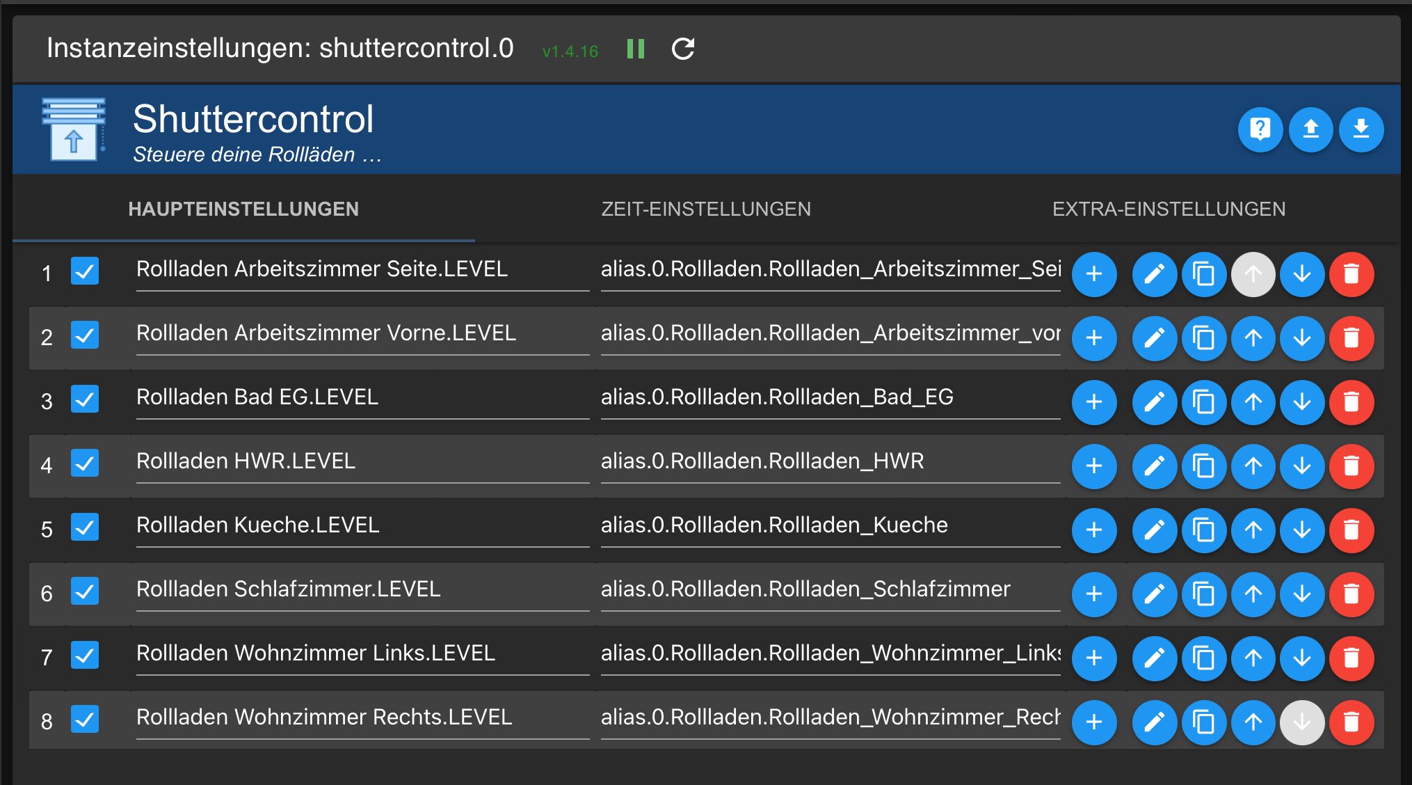

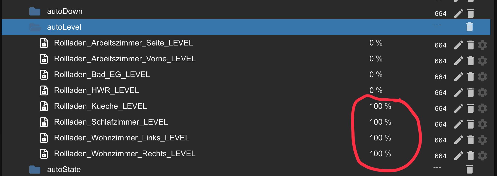

      @rtwl Danke für deine Hilfe. Das schaue ich mir an.
      Jetzt habe ich, zumindest bin ich der Meinung alle Rollladen gleich eingestellt bis auf 2 die einen Drehgriff kontakt haben.
      Down Zeit für den Wohnbereich 20:04 Uhr
      Rollladen HWR und BAD wurden manuell gefahren und stehen auf "Manu_Mode"
      Auto Wohnzimmer sollte blockiert sein weil die Tür offen ist.
      Aber warum fahren die restlichen Rollladen nicht?

      Vielleicht irgendwo noch einen mini fehler in den Einstellungen?
      Ich bin sonst mit meiner Weisheit am Ende.

            könntest du mal kurz sagen welcheRollläden sich nicht bei open all bewegen?
            sollten die ARBEITSZIMMER sein.
            sind die falsch "gepolt"? die werden auf 0 geschickt

                          für HM solltest du auf jeden Fall eine Verzögerung einbauen. Aber das ist hier anscheinend nicht das Problem. Die fehlenden Rollos bekommen ja laut debug log gar keinen Befehl, oder sehe ich das falsch?
                          stehen die immer noch auf *none" im Autostate??

                            @homoran nein die fehlenden stehen auf 100 und sind offen weil kein Befehl bekommen.
                            Stehen schon lange nicht mehr auf „none“
                            • wendy2702W wendy2702
                              #5164
                              @wendy2702 darunter! im autoState
                                #5165
                                @wendy2702 Danke!
                                also haben sie zuletzt einen Auf-Befehl bekommen
                                wie ist der Timestamp?
                                  @wendy2702 Danke!
