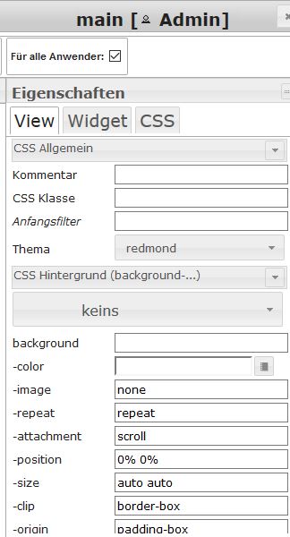

            Muss ich ggf. in den "View Eigenschaften" noch etwas anpassen? (Fenster rechts)

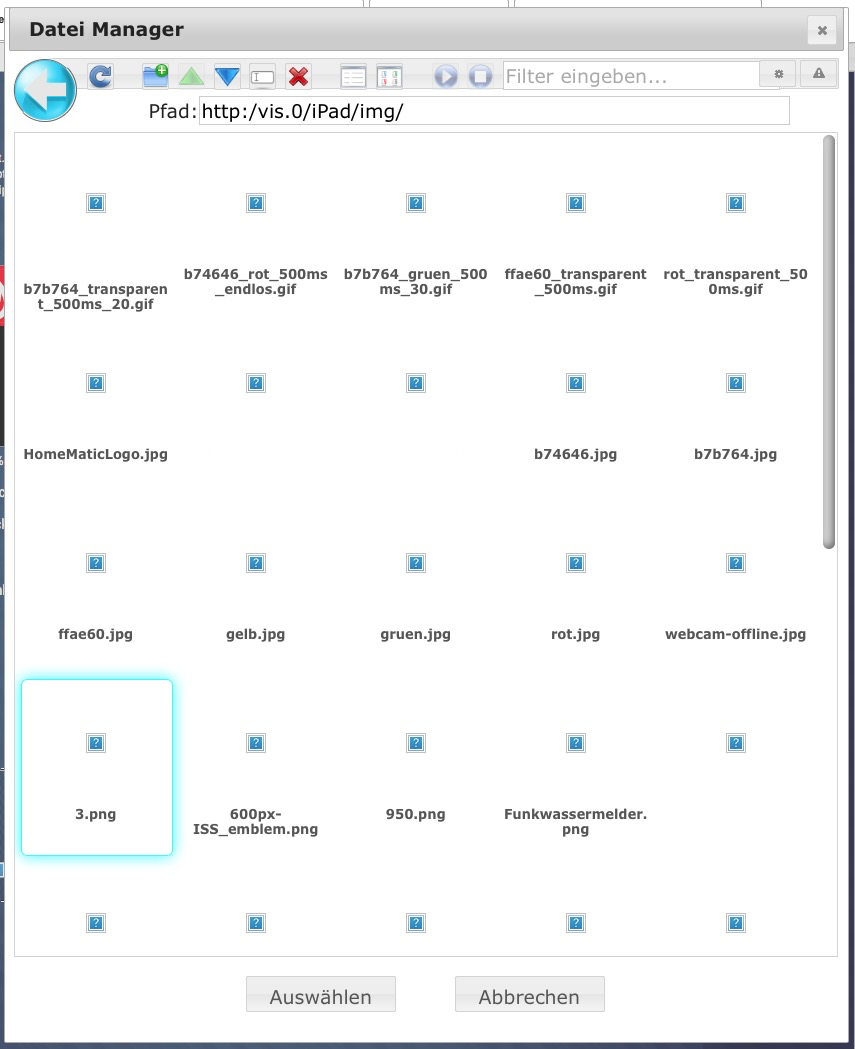

                                Es funktioniert einfach nicht. Ich habe mir jetzt sogar zum Test Photoshop CS6 installiert
                                und aus der Datei eine PNG Datei nochmal eine PNG Datei erstellt.
                                Dennoch funktioniert es einfach nicht.
                                Die erste Datei die im ScreenShot zu sehen ist habe ich mit dem einfachen Tool "Snipping"
                                von Windows gemacht einfach als PNG Datei gespeichert.
                                Dann habe ich mir gedacht jetzt Versuche ich es einfach mal mit dem PS6 und mal sehen..
                                Selbst da funktioniert es nicht:
                                Wen nich mir die ScreenShot so ansehe, habe ich den Verdacht das der ioBroker oder vis
                                die Dateien nicht richtig interpretieren kann. Siehe bitte hierzu das zu sehende Fragezeichen
                                oder die zerissenen Blätter.. Ich denke mal wenn der ioBroker diese Dateien richtig interpretieren
                                könnte wäre hier der Grundriss zu erkennen?!
                                Oder sehe ich das falsch?
