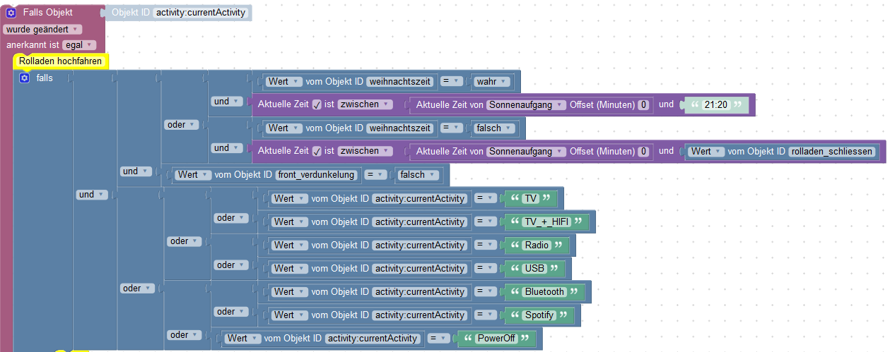

      ich habe ein Skript geschrieben, weclches in Abhängigkeit der Tageszeit und der gestarteten Harmony-Profil meine Rollos im Wohnzimmer hoch bzw. herunter fährt.
      An sich funktioniert das Skript, prima nur jedes mal, wenn ich nach 0 Uhr alles ausschalte (Harmony: currenActivity = PowerOff) fahren die Rollos hoch, obwohl es draußen ja dunkel ist und sie unten bleiben sollen.
      Hier mein Trigger und meine Bedingungen:
      rollanden_schliessen:
      Leider finde ich meine Fehler nicht.
      Falls ihr Verständnisfragen habt, einfach raus damit.
      Vielen Dank schon einmal 🙂

        @Kuddel sagte:
        Das liegt daran, dass das in Javascript verwendete NPM-Modul "suncalc2" in der Zeit zwischen Mitternacht und Nadir die Astrozeiten vom Vortag liefert.
        Installiere mal den JS-Adapter von Github, dann sollte das Verhalten korrigiert sein.

          @paul53 wenn die Astrozeiten vom Vortag verwendet werden, sollten die Rollos aber doch trotzdem unten bleiben oder? Ich meine wir sprechen ja nur von Abweichungen von ca. 3 Minuten

            @Kuddel sagte:
            Nein, ca. 63 Minuten (Sommerzeit).

              @paul53 okay, aber irgednie verstehe ich das noch nicht ^^
              Dann haben wir also eine Abweichgung von 63 Minuten.
              Das w#re dann 22:57, nach Sonnenuntergang, also sollten auch dann die Rollos unten bleiben

                @Kuddel Es geht um die Zeit zwischen Mitternacht und 1:03 Uhr. Morgen um 1:00 Uhr gilt dann: 11.05.2019 1:00 > 10.05.2019 5:18 ist wahr.

                  @paul53 also ist das quasi ein Bug zwischen 0 Uhr und 1 Uhr ?

                    @Kuddel sagte:
                    Zwischen 0:00 Uhr und Zeitpunkt von "nadir".

                      @paul53 alles klar, vielen Dank.
                      Dann werde ich meine ioBroker VM mal klonen und den Javascript Adapter von GitHub insallieren und testen
