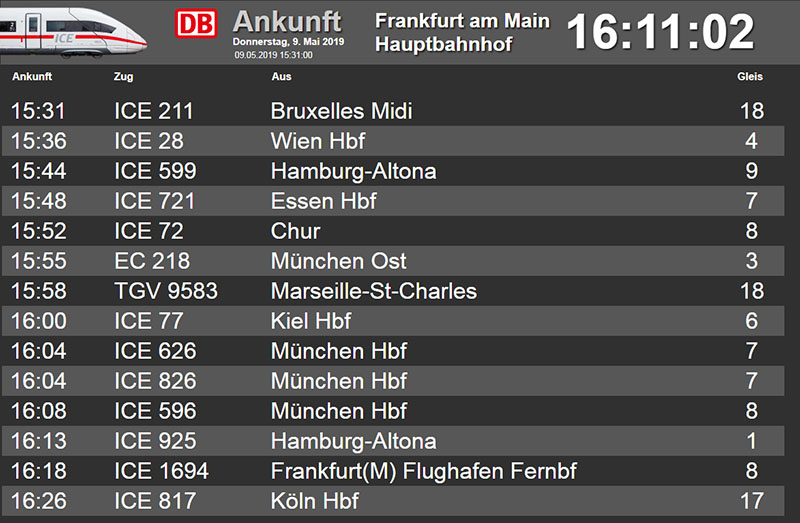

      Ja, ist meiner Meinung nach das flexibelste.
      Kannst Du noch schön mit CSS garnieren.
      So hübsch kann ein JSON in der Visu aussehen :-)

                                setState("javascript.0.LogText"/*LogText*/, 'leer');
                                //ausgabeobjekt zurückschreiben
                                setState("javascript.0.logbook"/*LogText*/,logbooktemp);
                            Das hast Du aber gut gemacht ;-)
                            Viele Grüße
                            Christian
