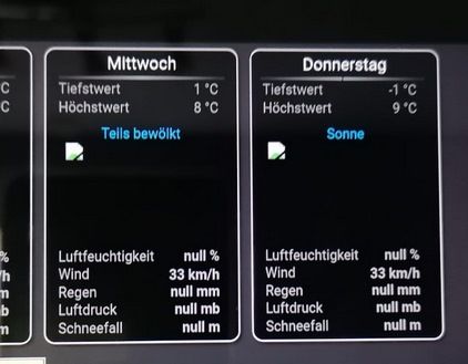

          • docadams
            docadams last edited by docadams

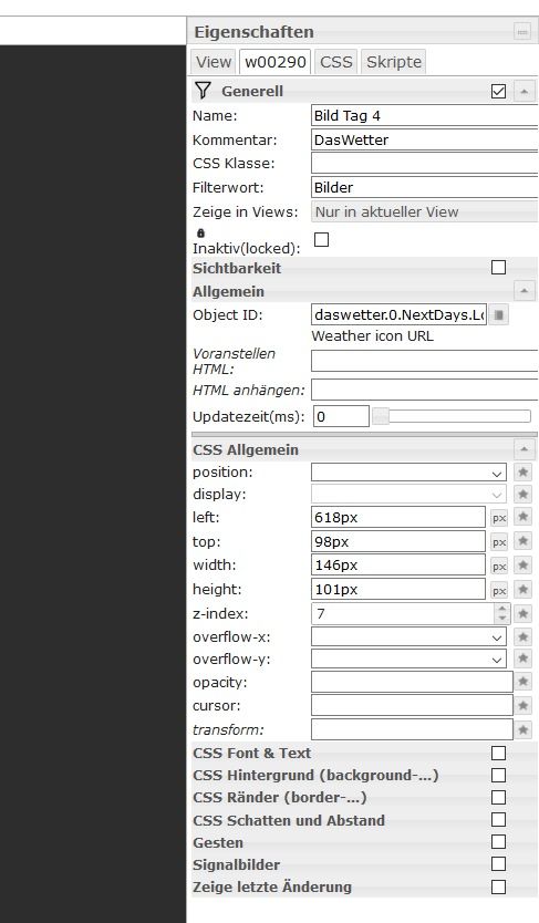

            Meinst du im VIS?
            Im Widget/Allgemein/Schalter steht "daswetter.0.NextHours.Location_1.Day_1.current.iconURL"
            Dort hatte ich "http://192.168.178.90:8082/daswetter.0.NextHours.Location_1.Day_1.current.iconURL" geschrieben, das geht aber nicht.
            EDIT:
            Auch die Weather Icon URL um "http:/IP:8082/ ergänzt wirkt nicht.
            Negalein 1 Reply Last reply Reply Quote 0
            • docadams
              kann ich die Frage noch mal hoch holen?
              Ich hab echt noch keine Lösung gefunden.
              Mit den Browsern, ich ich im Handy und Tablet installiert habe, werden die Wettericons korrekt angezeigt.
              Aber mit der ioBroker-App der ioBroker GmbH aus dem Google-Play-Store werden nur die Platzhalter dafür angezeigt.

                @docadams sagte in Wetter Widget gesucht:
                Welche Version vom VIS hast du?
                Da muss Objekt ID stehen. Nicht Schalter.

                  • Negalein
                    Negalein Global Moderator @docadams last edited by Negalein
                    es ist das von Sigi234 entwickelte Wetter-Widget. (siehe oben)
                    Für die Anzeige des Wetter-Icons hat er das Widget "basic - String img sr" genommen. Wenn ich das anklicke, gibt es da nur den Schalter...
                    Da hat es anscheinend was beim installieren vom Widget (nicht vom View von Sigi) zerschossen.
                    Schalter hat dort nichts zu suchen. Das muss Objekt ID sein.

                      • T
                        Tobias04 last edited by
                        Re: Wetter Widget gesucht
                        Wie meinst du das, bekomme die Bilder auch nicht auf dem Tablet angezeigt!!
                                Bekomme die Bilder auf dem Tablet nicht angezeigt auf dem PC aber schon. Woran kann das liegen?? @sigi234
