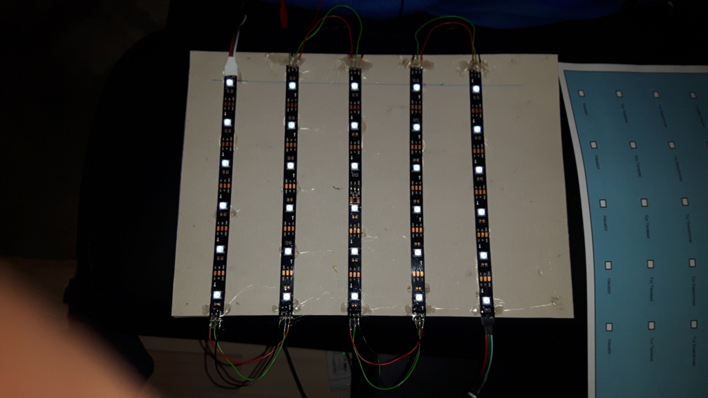

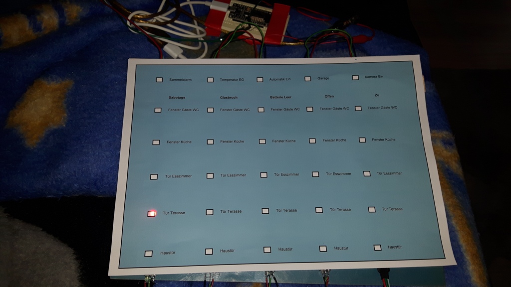

          Zur Zeit geht per Mqtt oder Command folgendes,
          %20 ist im Command ein Leerzeichen
          http://192.168.2.54/cm?cmnd=Led**Prozent20**0,0,0
          Mqtt:
          Power On ( Alle Led )
          Power Off ( Alle Led )
          Dimmer ( Alle Led )
          HsbColor ( Alle Led )
          Scheme X
          Dimmer X ( Alle Led )
          Ledx x,x,x einzelne Farben einer Led
          Kennt einer das Command oder Mqtt Befehl für einzelne Led Dimmen ? 😎
          Im Prinzip geht das ja wenn man den Farbwert runtersetzt.
          Bei Grün zB. 0,10,0 ist dunkel.
          Hell wäre 0,255,0.
          Die Schaltung hakt noch als wenn etwas schwebt.
          Probs mit LED 1 + 2 die gleichzeitig geschaltet haben wurde behoben durch GND USB Kabel mit GND NodeMcu verbinden.
          Werde noch ein Widerstand in die Dataleitung löten.
          Wie man liest zwischen 100 und 470 Ohm.
          Wenn nötig auch eine Diode und ein Pullup.
          Schaun wir mal.
