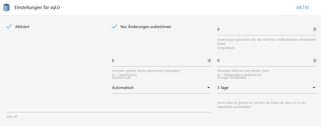

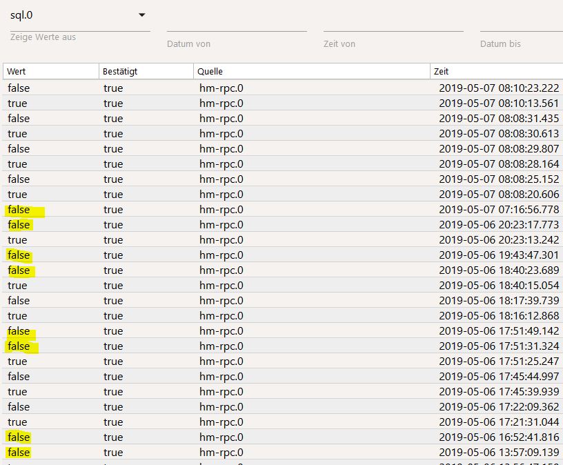

    ich logge mit dem SQL Adapter einen Homematic Tür-/Fensterkontakt. Ich habe "Nur Änderungen aufzeichnen" aktiviert. Dennoch habe ich immer wieder 2 gleiche Werte (false) in folge. Verstehe ich da was falsch? Dürfte doch immer nur true und false im Wechsel sein, oder? Zeichne ich den Wert mit History auf, ist es übrigens genau so.

      setze mal "speichern als" auf "boolisch" und versuche es mal mit "minimale Differenz" = 1
        N Offline
        N Offline
        nevermind
        Alles klar, danke. Werde ich testen. Ganz logisch ist es mir aber nicht. Eigentlich sollte "Nur Änderungen aufzeichnen" doch ausreichend sein...

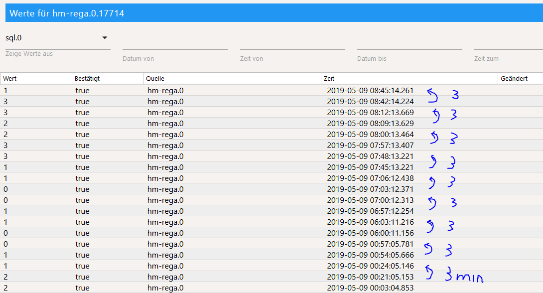

          hmmm ... nützt irgendwie nichts. Ich habe heute bemerkt, dass es bei anderen Datenpunkten ebenfalls so ist. Hier z.B. der Dutycycle meiner CCU (Raspi). Dabei handelt es sie um eine auf der CCU ungelegte Variable.
          Auch hier habe ich "Nur Änderungen aufzeichnen" und "Minimale Differenz zum letzten Wert = 1" eingetragen.
          Ich weiß nicht so genau wo ich ansetzen kann um den Fehler zu finden :(

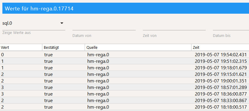

            Mir ist jetzt noch was aufgefallen: Laut Tabelle liegen immer exakt 3 Minuten zwischen zwischen einem alten Wert und dem neuen. Das ist praktisch ja gar nicht möglich. Es scheint nur Datenpunkte der CCU zu betreffen. Hat irgend jemand ne Idee? :(
            • N nevermind
              @nevermind sagte in SQL: Nur Änderungen aufzeichen:
              Hier sind es nur hm-rega datenpunkte.
              Wie sieht es mit hm-rpc aus?
              • N Offline
                N Offline
                nevermind

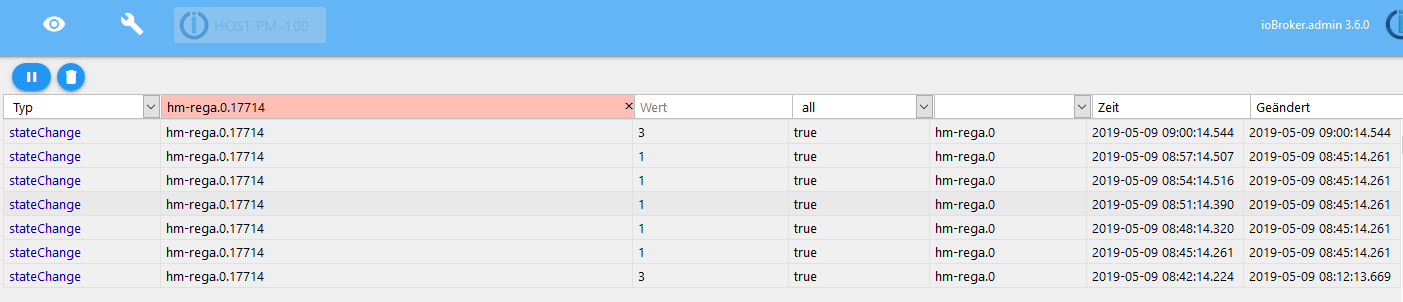

                Genau so. Ich denke ich bin jetzt einen Schritt weiter. Die 3 Minuten entstehen, weil Die Variable in der CCU alle 3 Minuten aktualisiert wird.
                Jetzt habe ich mal die Ereignisse im ioBroker beobachtet. Dort kommt alle 3 Minuten der Wert rein. Was jetzt allerdings komisch ist: In dem Moment wo sich der Wert ändert, zeichnet History/SQL nicht nur den neuen, geänderten Wert auf, sondern zusätzlich den vorherigen Wert (d.h. der Wert, der 3 Minuten vorher rein kam).
                D.h. bei jeder Änderung des Wertes, wird alter und neuer Wert aufgezeichnet.
