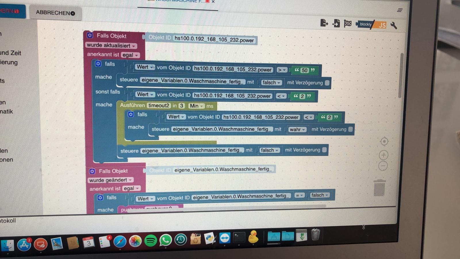

    ich möchte mir ein Blockly-Skript bauen um meine Waschmaschine smart zu machen.
    Das hat bei meiner alten Waschmaschine super funktioniert. Ich hatte eingestellt, dass wenn der Stromverbrauch sich auf unter 2 watt ändert, die Waschmaschine aus ist.
    (Mithilfe einer Steckdose die den Stromverbrauch misst)
    Jetzt habe ich eine neue Maschine und bei der funktioniert das Skript so nicht mehr richtig, da sie irgendwann mal unter die 2 watt kommt, aber danach noch läuft.
    Ich müsste jetzt einstellen, dass wenn die Maschine länger als 3 Minuten unter 2 watt ist, sie aus ist.
    Ich habe das gestern mithilfe der "Timeout" Funktion gelöst, dann kam aber ein endloser loop und ich hatte 100 nachrichten aufm handy, dass die Waschmaschine angeschaltet wurde und dann fertig war.
    Kann mir jemand sagen wie ich das lösen muss? :)

        Oder stell doch mal dein blockly hier als Bild rein. Da wird bestimmt geholfen.

          @weimaraner
          sorry war bei der arbeit und konnte nicht drauf zugreifen.
            SevenUp
            https://forum.iobroker.net/topic/9569/vorlage-blockly-meldung-wenn-waschmaschine-fertig
            Funktioniert bei mir sehr gut
