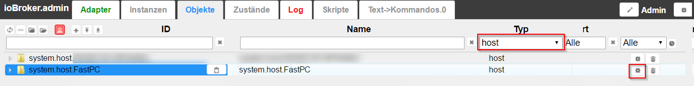

        Über Objekt Baum

          Sorry, bei type "host" kommt bei mir gar nix

            Danke, das war's.
            Achtung! Nur im Expertenmodus (roter Knopf in Bluefox Grafik) erreichbar
            Gruß,
            Pix
            PS: @Bluefox: Darf ich deinen Screenshot für die Doku (Multihost) verwenden?

              @pix:
              Danke, das war's.
              Gruß,
              Pix
              PS: @Bluefox: Darf ich deinen Screenshot für die Doku (Multihost) verwenden? `
              Ja. Aber ich habe da faschen Knopf markiert (statt delete - settings)

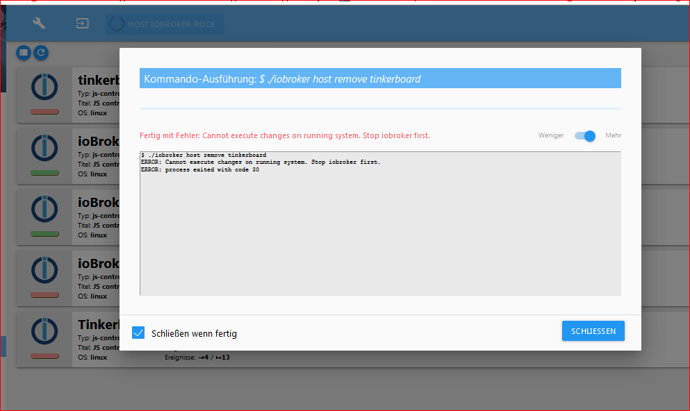

                            @RoE19xx Hi gibts hier eine Herangehensweise, wie host Leichen gelöscht werden können? habe das Problem auch..bin vom tinker auf ein rock 64 umgezogen und habe mittels backup iob wieder hergestellt.Anschl. hatte ich den tinker als host mit drinne. nochmal den Boardnamen geändert und schon hatte ich nen 3. host...
                            der rock ist nun mein master im multihostbetrieb mit nem raspi...
                            Habe alle instanzen umgezogen, dennoch lassen sich die leichen nicht löschen
                            • smartboartS smartboart

                                  @Homoran siehe bild oben...alle instanzen welche ich im admin sehe laufen auf den beiden aktiven hosts... Denoch lassen sich die anderen nicht löschen wie auf dem Bild gezeigt..

                                    @Homoran ich werde iob mal stoppen und üer die konsole das eingeben. iobroker host remove tinkerboard

                                        @Homoran sorry...
                                        ja hatte mich vertippt beim Befehl...
                                        Das mit der Kommando zeile hat funktioniert...das macht im Prinzip das Selbe wie die Objekte zu löschen.Was übrigens auch funktioniert hat....Vielen Dank für den Tipp...
