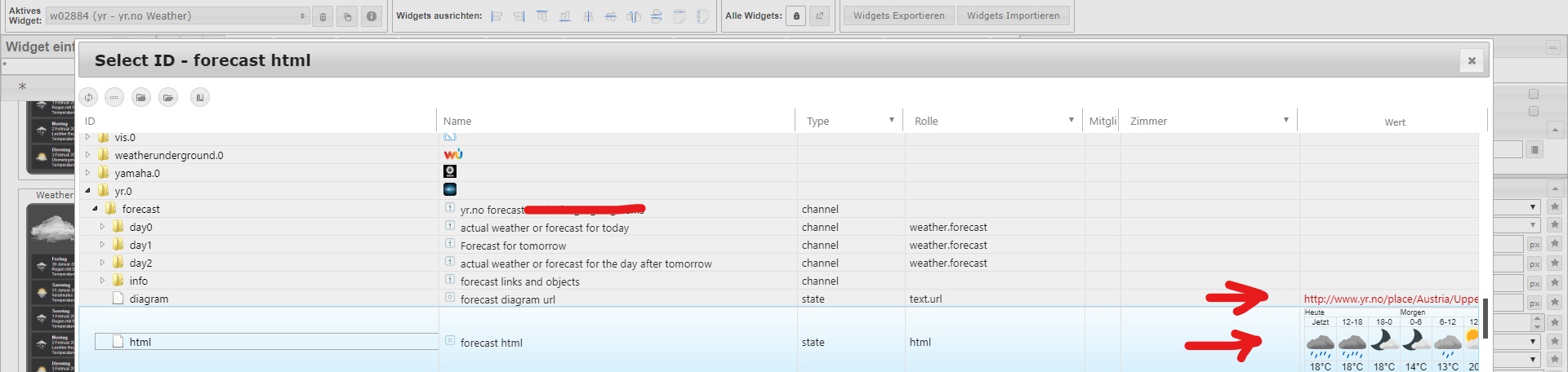

          @Sa-Gö

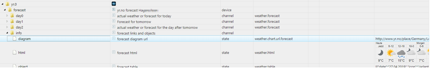

            Sa Gö
            So sieht das bei mir aus!

              sigi234
              @Sa-Gö
              Das passt so...........

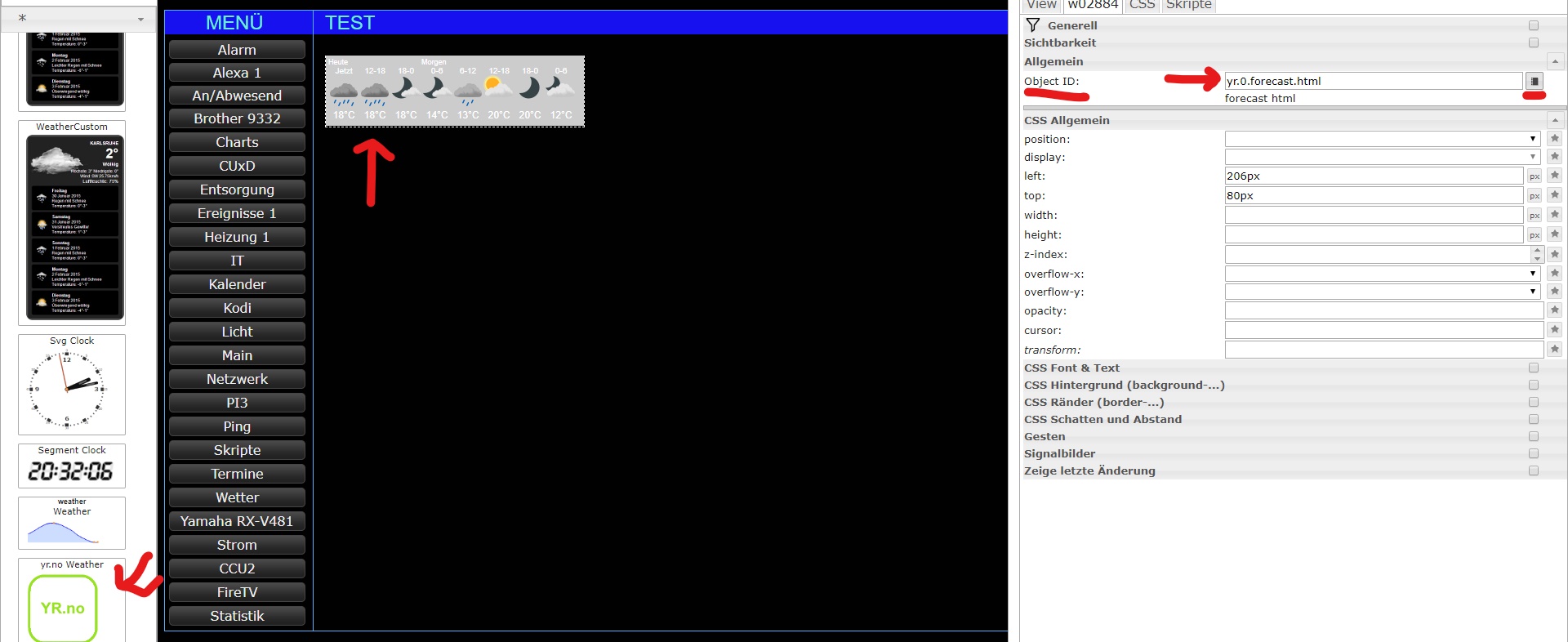

                  sigi234
                  @Sa-Gö

                    Sa Gö
                    @sigi234 DANKE ! Jetzt funktioniert es. Dein Projekt werde ich mir bei Gelegenheit einmal ansehen.

                      sigi234S Online
                      sigi234S Online
                      sigi234
                      @Sa-Gö
                      Bitte sehr, Beitrag auf [gelöst] setzen nicht vergessen.........
