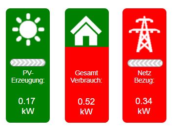

          Also um hier mal noch eine Rückmeldung zu geben das ganze hat mit der Dynamischen Höhenangabe dann tatsächlich funktioniert!

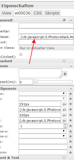

              • Ihr schreibt das direkt im widget in width oder hight unter css-allgemein -> Richtig
              • vb und pr sind variablen, die aus einem datenpunkt ausgelesen werden -> Richtig
              • (vb*0.0008)pr +'px': '0px'}: da werden die werte berechnet - kann man eine zahl plus einen string einfach so einbinden -> das + und dann den String in Anführungszeichen
              • kann man sich das irgendwo anlesen ? -> Kann ich nicht sagen
              Es ist ziemlich viel gebastel, mit verschiedenen Bindings und ein bisschen CSS für die Rundungen.

              Dazu noch folgende CSS:
              /*CSS für Photovoltaik */
              .PV_Pegel_kleiner90{
                  border:0px solid red;
                  border-bottom-left-radius: 10px;
                  border-bottom-right-radius: 10px;
              .PV_Pegel_90{
                  border-radius: 10px;
              Importiere dir das mal, wichtig keine Objekte in der Höhe verschieben, da diese ja mit eingerechnet werden muss. Wenn du dann deine Datenpunkte anpasst sollte es gehen.
              Bei Fragen einfach melden!
              Ich beantworte keine Fragen zu Themen via PN
              PeoplesP 1 Antwort Letzte Antwort
              • PeoplesP Peoples
                @liv-in-sky
                Am einfachsten erklärt sich das Ganze wenn du einfach mal folgenden View-Export bei dir importierst:

                  @Peoples - erstnmal danke für deine mühe!
                  also das mit der farben änderung kann ich schon mal nachmachen ! {pv:sma-em.0.3002852993.psurplus;netz:sma-em.0.3002852993.pregard;pv > netz ? 'green' : 'red'}
                  bei mir: {wert:controll-own.0.TemperaturWidget;wert=4 ? "#6585f6":"transparent"} -> ich nutze das anders - kann man in diese zeile auch mehrere vergleiche schreiben ? das TemperaturWidget bringt die werte 1,2,3,4 oder 5. ich würde gerne für jeden wert eine andere farbe nutzen - hast du da noch einen tipp?
                  was ich garnicht verstehe:
                  warum steht in der cssklasse :
                   {vb:javascript.0.Photovoltaik.Momentan_Verbrauch;pr:sma-em.0.3002852993.pregard;(200/Math.round(vb))*Math.round(pr) <195? 'PV_Pegel_kleiner90' : 'PV_Pegel_90'}
                  reicht die "PV_Pegel_90" angabe allein nicht ?
                  • PeoplesP Peoples
                    Wenn die 5 Bilder auch noch gewünscht sind stell ich sie gerne mit ein
                    liv-in-skyL Offline
                    liv-in-skyL Offline
                    liv-in-sky
                    @Peoples
                    jetzt verstehe ich - du berechnest, welche css klasse du benutzen willst - cool !
