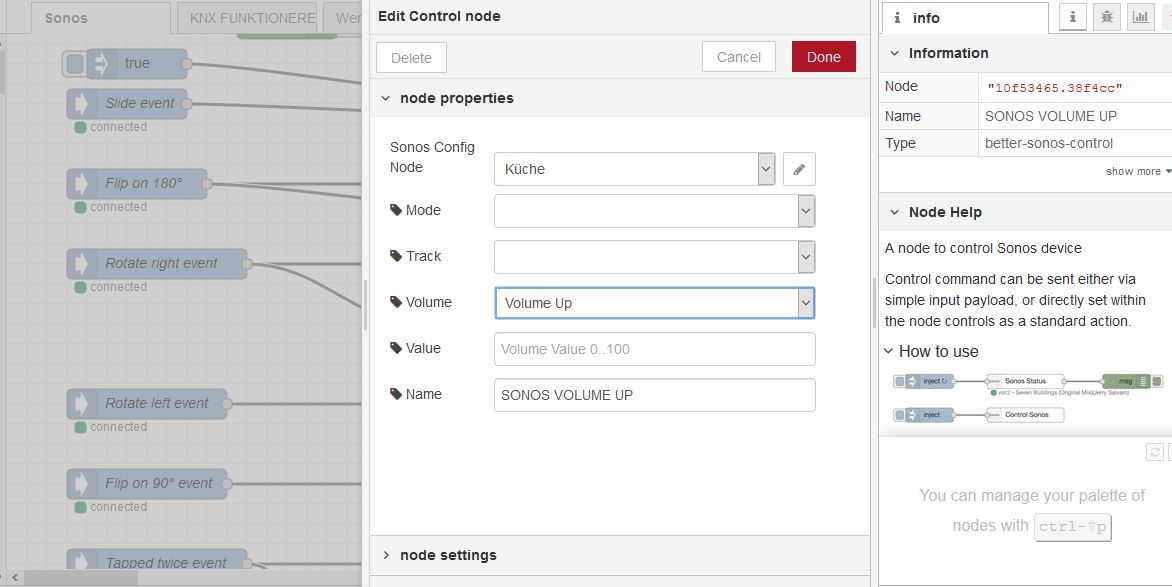

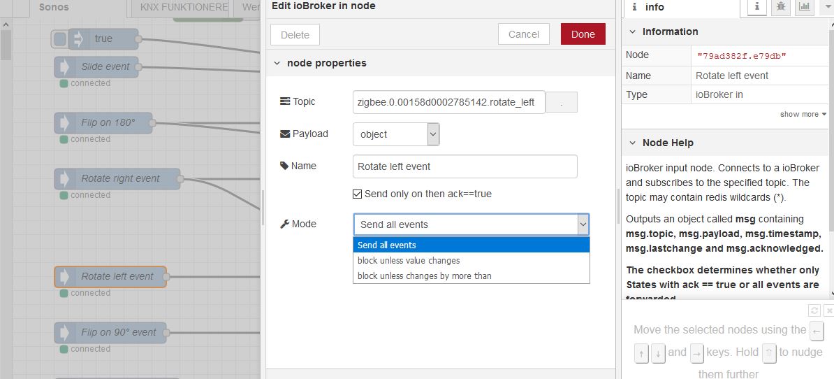

          Habe nachgeschaut. In den Nodes kann ich in Bezug auf den Trigger (größer vorher) nichts modifizieren. Ich triggere per ioBroker Input Node und gebe dann an die Sonos Control Node weiter.
          Wie könnte ich so etwas wie "größer als vorher" in NR erreichen? Mit Funktion, Switch Changenodes oder ähnlichem? Was müsste man da eingeben?
          Danke für die Hilfe und Geduld.

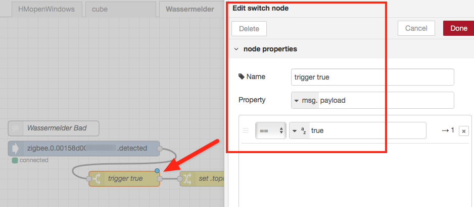

              @kilolima Trigger einfach auf true, dann bekommst du nur ein Signal, wenn der ioBrokerIn auf true schaltet. Geht er auf false zurück wird kein Signal weitergegeben.
              Dazu nimmst du z.B. den Switch-node

                @rewenode Danke dir herzlich. Ich habe das erst eben gesehen hier. War in Osterferien. Ich hatte mich zwischenzeitlich gut mit Blockly behelfen können. Aber über Node die gesamte Sonos-Steuerung mit dem Qube machen zu können erscheint mir irgendwie sauberer als immer in beiden Welten zu reisen. Da schaue ich mal. Mit der Switchnode hatte ich das zuvor nicht hinbekommen. Danke für den Tipp
