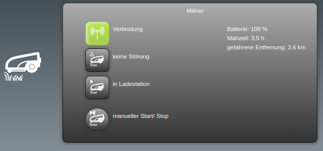

        Hi, bei mir läuft auch der M500 seit ein paar Tagen. Wenn ich den Mäher ausschalte und im Schuppen übernachten lasse, bleibt aber das Objekt "landroid-s.0.info.connection" weiterhin "True", im Objekt-Browser kann ich es manuell auf "False" setzen und "True" kommt erst wieder, wenn der Mäher wieder aktiv ist. Hast du das Problem auch?

          @fu_zhou verbindungsaufbau landroid - > worx - > iobroker connection steht in dem Fall für Verbindung zum worx Server. Wird in der neuen Version anders dargestellt. Mfg TR

            @Meistertr Danke! Gibt es denn zwischen dem Landroid und der Worx Cloud ein Bit "Mäher verbunden"? Das wäre noch interessant...

              @fu_zhou ja das gibt es neuerdings. Wird in der neuen Version mit eingebunden. Mfg
