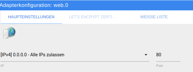

          @Asgothian sagte in Vis durch einfachen namen im internen Netzwerk aufrufen:
          Auf dem ioBroker ist bereits ein Webserver installiert - Du kannst also eine Webseite auf port 80 einrichten, in deren index.html entweder ein iframe mit dem Link auf die Vis, oder ein redirect auf die Vis eingebaut ist.
          Man kann auch in der Konfiguration vom Web Adapter den port auf 80 setzen. Dann muss man nur die vorhandene index.html ersetzen, sonst landet man auf einer Übersichtseite wo die verschiedenen Web oberflächen verlinkt sind, unteranderem auch VIS.

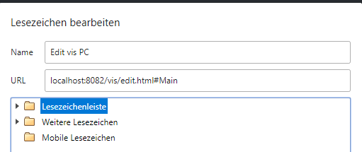

              @hg6806
              Ja, über Lesezeichen..........
