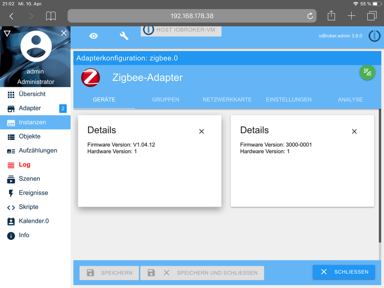

                            @daNick Es ging um die Daten die du siehst wenn du im Adapter die Device Ansicht wählst.
                            A.
                              daNick
                              @Asgothian so?
                              • D daNick
                                @Asgothian so?
                                AsgothianA Offline
                                AsgothianA Offline
                                Asgothian
                                @daNick Ja. Aber da ist wirklich was faul. Ich hab den cube bei mir gerade neu angelernt - ohne Probleme. Und es sieht nicht nach einer neuen ID aus.
