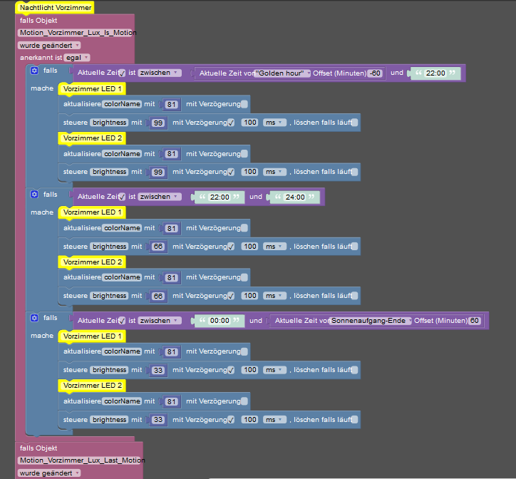

    Ich habe einige Scripte die mir ab dem es dunkel wird, eine Hintergrundbeleuchtung einschaltet wenn sich was bewegt, also wenn jemand durch das Vorzimmer geht etc.
    Die Helligkeit soll je später es ist, immer mehr runter geregelt werden , aber leider haut das nicht so hin wie ich mir das wünschen würde! zb. jetzt ist es 0:50 und wenn ich in das Vorzimmer gehe , schalten die Lampen auf 99% obwohl sie auf 33% sein, sollte. Die Farben kann ich nicht weglassen, den es werden auch andere Farben je nachdem was ausgelöst wird zb. Türglocke kurz Signalisiert und dann würde bei betreten des Vorzimmers diese Farbe angezeigt werde.

        @MyzerAT ohne mich jetzt groß auszukennem und einzulesen kommt mir dein dritter lila Block komisch vor.
        Du sagst hier zwischen 00:00 Uhr (exakte Zeit) und Sonnenaufgang-Ende (Zeitspanne)
        Ich weiß nicht ob das funktioniert.
        Versuch doch mal statt der Zeitspanne eine exakte Zeit zu nehmen. Vielleicht nur Sonnenaufgang.

          @loverz
          doch das passt so, von 0:00 bis 7:28 eine Helligkeit von 33%

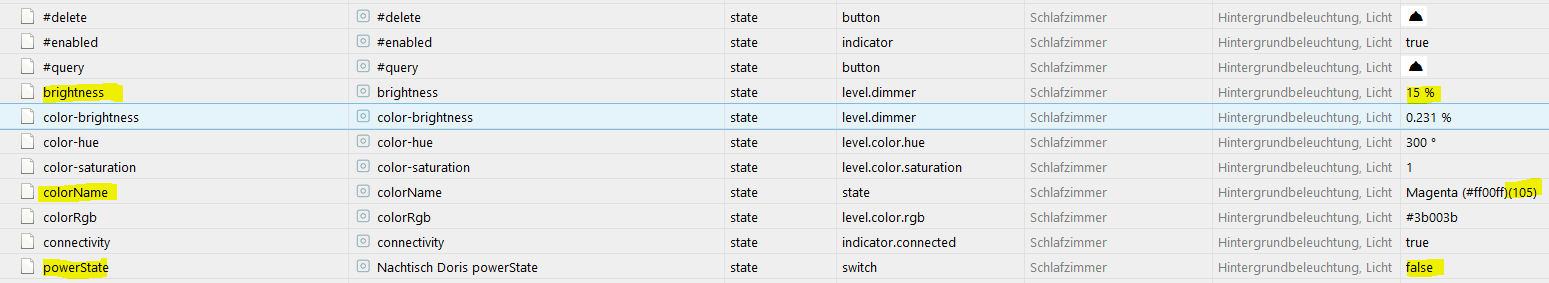

          diese Datenpunkte gibt es:
          Ich will nur das 33% brightness im Zeitraum von 0:00 bis Sonnenaufgang-Ende + 60 Minuten aus der Lampe kommt, daher habe ich das powerstate weggelassen, den auch mit "steuere brightness" schaltet sich die Lampe ein

            Aber oben im Blockly hast du nicht nur brightness sonder auch was mit Color. Was ist, wenn Du nur brightness setzt?
            • MyzerATM Offline
              MyzerATM Offline
              MyzerAT
              dann funkt es, aber ich muss immer wieder den wert color zurück setzen auf meine wunschfarbe fürs nachtlicht, da auch andere scripte die farben ändern

                @MyzerAT wie gesagt bin ich mir nicht sicher, aber wieso gibst du nicht von 00:00-Sonnenaufgang +1h an, sondern 00:00-Sonnenaufgang-Ende +1h.
                Somit hast du doch effektiv Sonnenende (Sonnenuntergang) +1h, weil der Zeitraum Sonnenaufgang-Ende dir bis dahin ein „true“ liefert.
                Habe ich einen Denkfehler?

                  Na dann ist es doch klar. Das setzen einer Farbe setzt auch deren Helligkeit. Setze eine dunklere Variante Deiner Farbe! Und setze keine Brightness.
                  Klappt das?

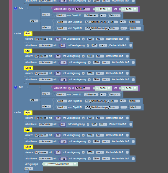

                    leider verhält sich das Script absolut unlogisch, obwohl zb.: zwischen 22:00 und 24:00 eine Helligkeit von 33% gefordert wird, kommt es immer wieder vor das es 100% sind und das nicht bei allen drei Lampen, ist immer verschieden!
                    Finde aber die Ursache nicht! selbiges gilt für zwischen 0:00 und 4:00 usw!
                    beim Vorzimmer habe ich das selbe Problem:
                    eventuell hat jemand einen Tipp wie ich das anders ansteuern könnte, den es nervt, wenn ich um 1:00 WC gehe und werde von 2 Scheinwerferlichtern angestrahlt

                      Eventuell bist du zu schnell vom timing her.
                      Zwischen steuere und aktuallisiere hast du nur 100 ms.
                      Teste doch mal mit 500 ms oder 1 Sek.
                      Als wenn der zweite Befehl nicht immer ausgeführt wird da der erste noch läuft.
                      Behalten die Lampen den eingestellten Wert oder wird bei einschalten immer 100 % hell ausgeführt ?
                      Wenn die Lampen den Wert speichern könntest du sie bevor sie ausgehen ja schon auf 33 % stellen.

                          Setze mal das Timing anders.

                                  Die Led 1 und 2 Vorzimmer sind per Wlan eingebunden ?
                                  Mach das mal langsamer.
                                  Led 1 ansteuern, zwischen aktualisiere und steuer mal 2 Sek zum testen setzen.
                                  Zwischen Led 1 und Led 2 auch eine Pause von 2 Sek.
                                  Wenn das geht kannst du davon ausgehen das sauber gesendet wird.
                                  Dann wäre der Übertragungsweg zu testen.

                                        so bin nun dem nachgegangen und es hat sich herausgestellt das die lampen auch per Tuya Adapter steuerbar sind, muss mich nur mal damit ein wenig auseinandersetzen
