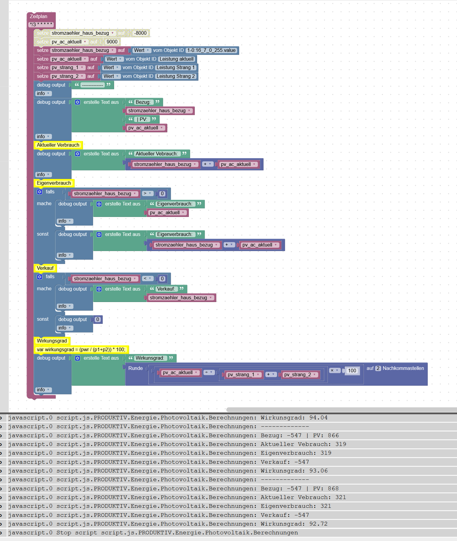

    Guten Morgen, ich habe mir mal wieder meine Berechnungen für die PV angeschaut und folgendes in Blockly umgesetzt:
    Habe diverese Konstelationen durchgespielt, für mich passen die Ergebnisse der einzelnen Berechnungen.
    Passt das so, oder habe ich hier irgendwo noch einen Denkfehler? :)

      @darkiop sagte in Berechnung Photovoltaik Werte:
      Und was passt nicht?
        darkiop
        Guten Morgen Rainer, wie gesagt passt für mich - die Frage war ob ich irgendwas übersehen habe bzw. was könnte an noch berechnen?
        Proxmox-ioBroker-Redis-HA Doku: https://forum.iobroker.net/topic/47478/dokumentation-einer-proxmox-iobroker-redis-ha-umgebung
          Da gibt es noch gaaanz viel.

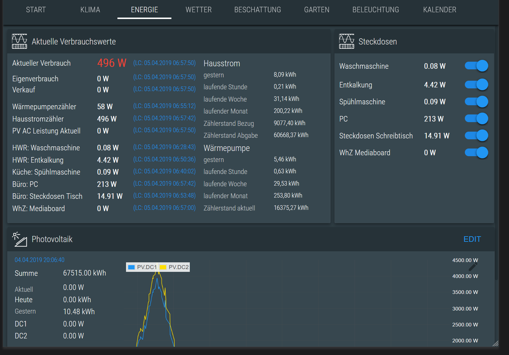

          Hier ein paar Möglichkeiten
            darkiop
            Super, Danke dir :)
            So schauts aktuell bei mir aus:
            Mir ist aufgefallen das die Werte für 'aktueller Monat' nicht stimmen können ... da muss ich ggf. mal auf SourceAnalytix von Dutchman umstellen.
