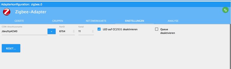

          @SirMiker sagte in Zigbee cc2531 nach Nuc Umzug:
          Erstmal danke für die schnelle Antwort...bin erstmal super froh mit einigen Videos und Foren Einträgen überhaupt den nuc zum laufen bekommen zu haben 😅
          Wie genau reiche ich einen USB Port durch?
          Die Konfiguration dazu findest du unter Instanzen im Zigbee.Adapter:
          Was gibt diese Ausgabe in der Konsole/Terminal aus?
          ls -la /dev/serial/by-id

            lrwxrwxrwx 1 root root 13 Apr 1 00:32 usb-Texas_Instruments_TI_CC2531_USB_CDC___0X00124B001936B492-if00 -> ../../ttyACM0
            das kommt dabei rum.
            "/dev/ttyACM0" habe ich als com anschluss name drin
            geräte werdenm mir jetzt aber keine mehr angezeigt...seite ist leer
            W 1 Antwort Letzte Antwort
