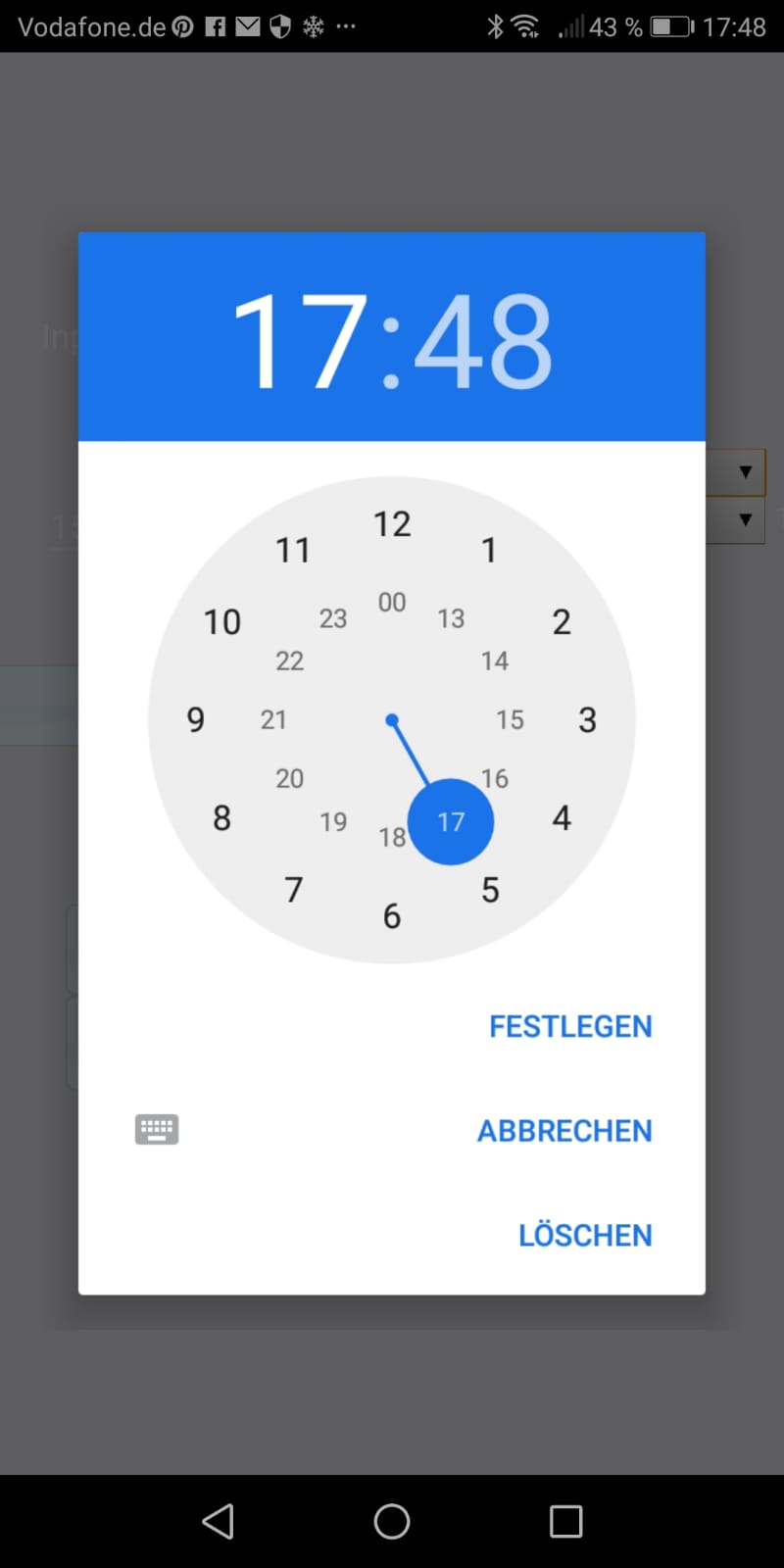

                              Ich benötige zwei Zeiteingaben direkt im VIS. Natürlich so einfach und schnell änderbar wie möglich. Diese Zeiteingaben sind mit eigenen Datenpunkten verknüpft und werden per Script weiter verarbeitet.
                              Diese Eingabe wird gesucht:
                              <input type="time">

                              ? (Das Widget ist nicht wirklich sinnvol, bei meinen Android Geräten geht zusätzlich eine Software Tastatur mit auf und am PC (Firefox) hätte ich eine angeschlossene Hardware Tastatur. Demzufolge wäre ein Widget Sinvoll, mit der <input type="time"> Möglichkeit oder eben ein alternatives Workaround (Umweg über ein HTML Widget und Inline Script?! falls das überhaut geht. > Binding andersrum. "set" )
