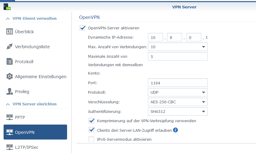

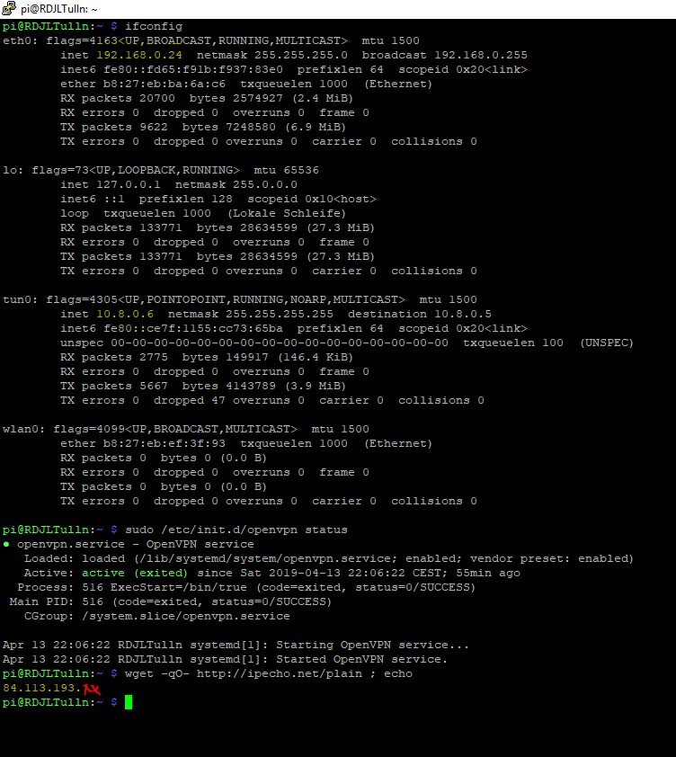

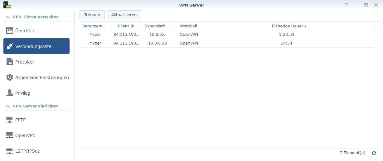

              So heute habe ich das VPN Projekt mal angefangen umzusetzen --> mein Synology NAS ist bereits VPN Server openvpn.conf und certifikat ist schon angelegt und der Zugang mittels Handy oder über einen anderen PC funktioniert schon mal super!
              Der Raspi RDJLTulln der in den Garten kommt, soll sich via VPN ins Heimische Netz nach Wien verbinden könne, dies habe ich nach dieser Anleitung eingerichtet und soweit funktioniert es. Er bekommt die iP 10.8.0.6 , zur Probe bin ich mit meinem PC auch ins VPN eingestiegen und bekomme auf meinen PC die IP 10.8.0.10, das Syno NAS hat die 10.8.0.1 somit schaut das schon mal gut aus!
              Was ich aber nicht kann, ich komme wenn ich mit meinem PC nicht im VPN bin nicht auf den Raspi RDJLTulln, dazu muss ich ins VPN einsteigen, dann kann ich mich per Putty, WinSCP und Browser auf den Raspi RDJLTulln verbinden.

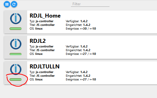

                    habe es gestern, endlich geschafft, mein Raspberry in Tulln ist nun als Slave, 40 km entfernt in Wien im ioBroker sichtbar und es lässt sich alles einstellen! Das mit dem VPN war gar nicht so einfach, aber nun funktioniert es endlich!
