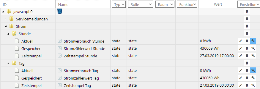

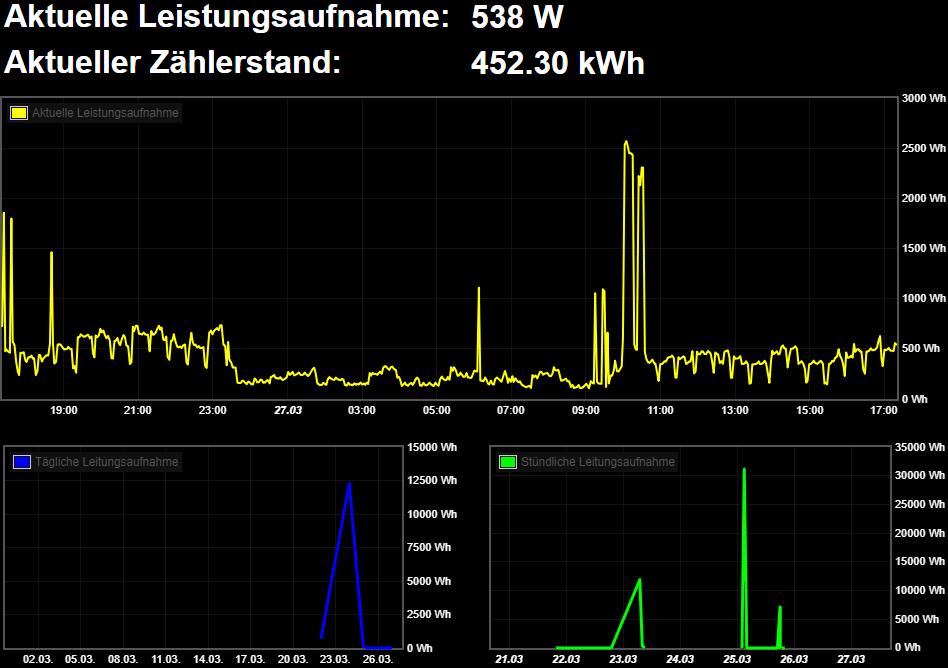

    Das folgende Script soll einfach nur einmal pro Stunde bzw. einmal am Tag die Differenz des Stromzählers zum vorherigen Aufruf in eine Variable speichern. Die Werte sollen in einer SQL-Datenbank geloggt und in einem FLOT-Diagramm visualisiert werden. Für Diagnose-Zwecke habe ich auch noch eine Variable mit einem Zeitstempel angelegt und augenscheinlich werden die beiden definierten Funktionen auch zum gewünschten Zeitpunkt ausgeführt (Zeitstempel wie im schedule-Job vorgegeben, siehe Screenshot unten)Stromzähler-Variablen.png
    Leider werden keine Werte aus der Berechnung aufgezeichnet. Die einzelnen Peaks sind nur beim Testen und neustarten des Scripts entstanden).Hat jemand eine Idee?

      @Skotti Die Variable Stromzähler_Aktuell wird nur bei Skriptstart eingelesen und anschließend nicht mehr aktualisiert.
      Es fehlt so etwas:
      on("hm-rpc.0.PEQ0544375.1.ENERGY_COUNTER", function(dp) {
         Stromzähler_Aktuell = dp.state.val;
