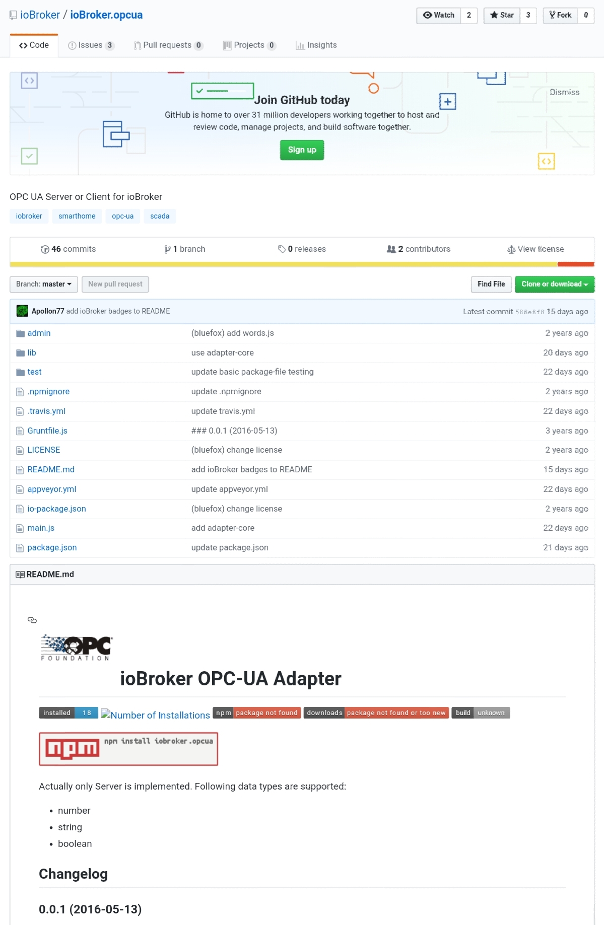

    @wendy2702
    Habe ihn gefunden
    Version 0.0.1
    Fast 3 Jahre alt.
    Ich glaube nicht, dass er so funktionsfähig ist.

          @Tomate
          Solange der Adapter nicht in der offiziellen Liste steht, kann auf github stehen was will.
          http://www.iobroker.net/docu/?page_id=8511&lang=de#DieInstallation_von_Github_nur_fuer_Experten

              @Tomate
              Niemand - solange er noch nicht funktionstüchtig ist.
              Dazu müsste sich erst mal einer des Adapters annehmen ggf. du den Code kopieren und korrigieren/erweitern und dann als pullrequest zurückschicken
              Wie du siehst ist der Adapter jetzt 2 1/2 Jahre alt und immer noch auf Version 0.0.1 - also weit von einer Beta-Version entfernt
