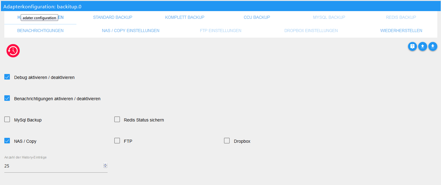

                Mapio90
                Ich besitze aber (noch) kein NAS System, deswegen hatte mir die Lösung mit dem usb Stick sehr gut gefallen. Ein Backup auf die sd Karte, macht für mich keinen Sinn. Wenn diese dann, wie bei mir letztens kaputt geht, dann ist die Sicherung weg.
                Ich habe mich dort im Forum erkundigt, scheint aber so dass der Ersteller des skriptes schon länger nicht mehr im Forum war (ohne Vorwurf). Und wie oben erwähnt, hatte ich das Problem mit der defekten SD Karte und ich musste alles neu aufsetzen. Dementsprechend würde ich gerne so schnell wie möglich auf einem externen Medium (usb) eine Sicherung haben. Ohne jeden dritten Tag, manuell die Sicherung vom USB auf den pc verschieben müssen.

                      Mapio90
                      schrieb am zuletzt editiert von Mapio90
                      @simatec hast du hierfür eine Anleitung, habe es den ganzen tag schon versucht. Der USB ist gemountet. Das Backup funktioniert leider nicht auf den usb stick. Der usb steckt im Raspberry. Habe auch den Pfad /media/usbstick eingegeben. Unter IP bzw Host die IP eingegeben vom IObroker
                      • M Mapio90

                          Mapio90
                          @simatec das habe ich gemacht. Wenn ich dann auf 'jetzt sichern' klicke, dann legt er mir das Backup in opt/iobroker/backups
                          • M Mapio90

                              Mapio90
                              @simatec in meinem Fall aber nicht, wenn ich unter filezilla den ordner (vom usb) aktualisere taucht kein backup auf. Mache ich was falsch, eventuell eine fehlende Einstellung?
                              • M Mapio90

                                @Malo_60
                                Stelle mal backitup in den Instanzen auf debug und poste den Log vom backup

                                      Mapio90
                                      @simatec said in Rotes Skript beim automatischen Backup auf usb - Fehler?:
                                      sudo chmod 777 /pfad/zum/stick
                                      Habe ich ausgeführt sudo chmod 777 /media/usbstick
                                      Kommt wieder folgende Fehlermeldung:

                                          Mapio90
                                          Es funktioniert trotz den sudo Befehlen immer noch nicht.
