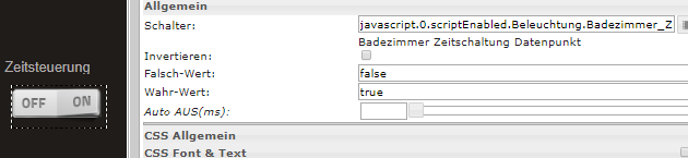

    Hallo ich habe die aktuelle Version von Javascript installiert 4.1.12 wenn ich im Vis einen Schalter anlege werden False und True nicht als wert übertragen in den Log erscheinen aber die Bewegungen.

        Bitte Screenshots von der Widget-Konfiguration und den dazugehörigen Objekten

          Für Wendy2702
          nein damit will ich das Script z.B. Zeitschaltung ein oder aus schalten für eine Lampe z.B.

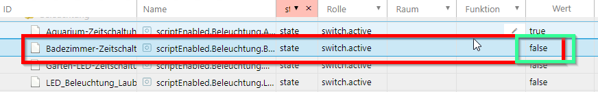

                  @Buko sagte in Schalter schalten Java Script nicht an oder aus.:
                  Für Homoran
                  Welcher Datenpunkt wird da geschaltet?
                  Bitte noch den fehlenden Screenshot des Objektes

                    Es soll das Script an sich geschaltet werden
                    • wendy2702W Online
                      wendy2702W Online
                      wendy2702
                      Script Enabled sollte nicht verwendet werden.
                      Lass das Script immer laufen und verwende den Schalter im Script für eine Bedingung.

                          @Buko
                          Das habe ich befürchtet.
                          Das ist ein System Datenpunkt und darf für solche Zwecke nicht verwendet werden.
                          JS ist Ereignisorientiert.
                          Skripte laufen immer und werden getriggert.
                          Dazu ggf. unter javascript.0 einen Datenpunkt Typ Logik anlegen und das Skript darauf triggern.
                          Mit dem Schalter in vis dann diesen Datenpunkt verändern

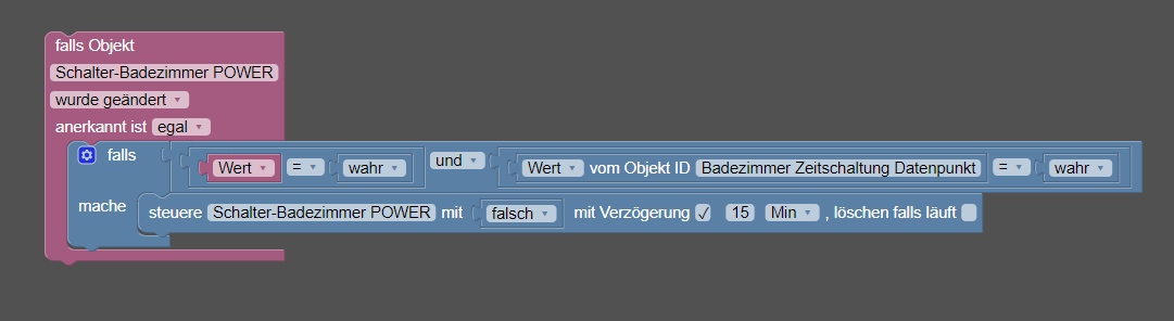

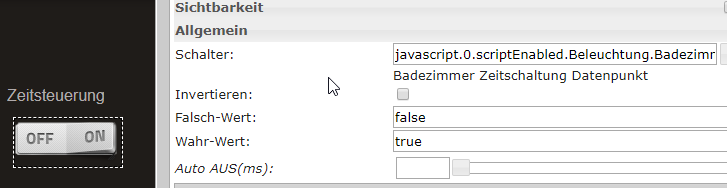

                                Hilft aber ungemein weiter!
                                Also Datenpunkt erstellt
                                Vis Schalter schaltet nun den Datenpunkt
                                Und Script
                                wie folgt geändert
                                Schalte ich den Lichtschalter wird der Datenpunkt geprüft wenn er auf True/wahr steht wird nach 15 Min Licht wieder ausgeschaltet.

                                  @Buko
                                  Also alles läuft wie gewünscht?

                                    ☹ leider nicht grummel
                                    schaltet nicht aus habe den Schalter nun den Wert falsch und wahr gegeben auch keine besserung

                                      @Buko dann musst du noch ein sonstfalls einbinden mit der anderen variante
                                      Wert ist false....

                                        klapt leider nicht Licht wird nicht ausgeschaltet

                                          Buko
                                          Komisch nun geht es braucht wohl ein wenig zeit
