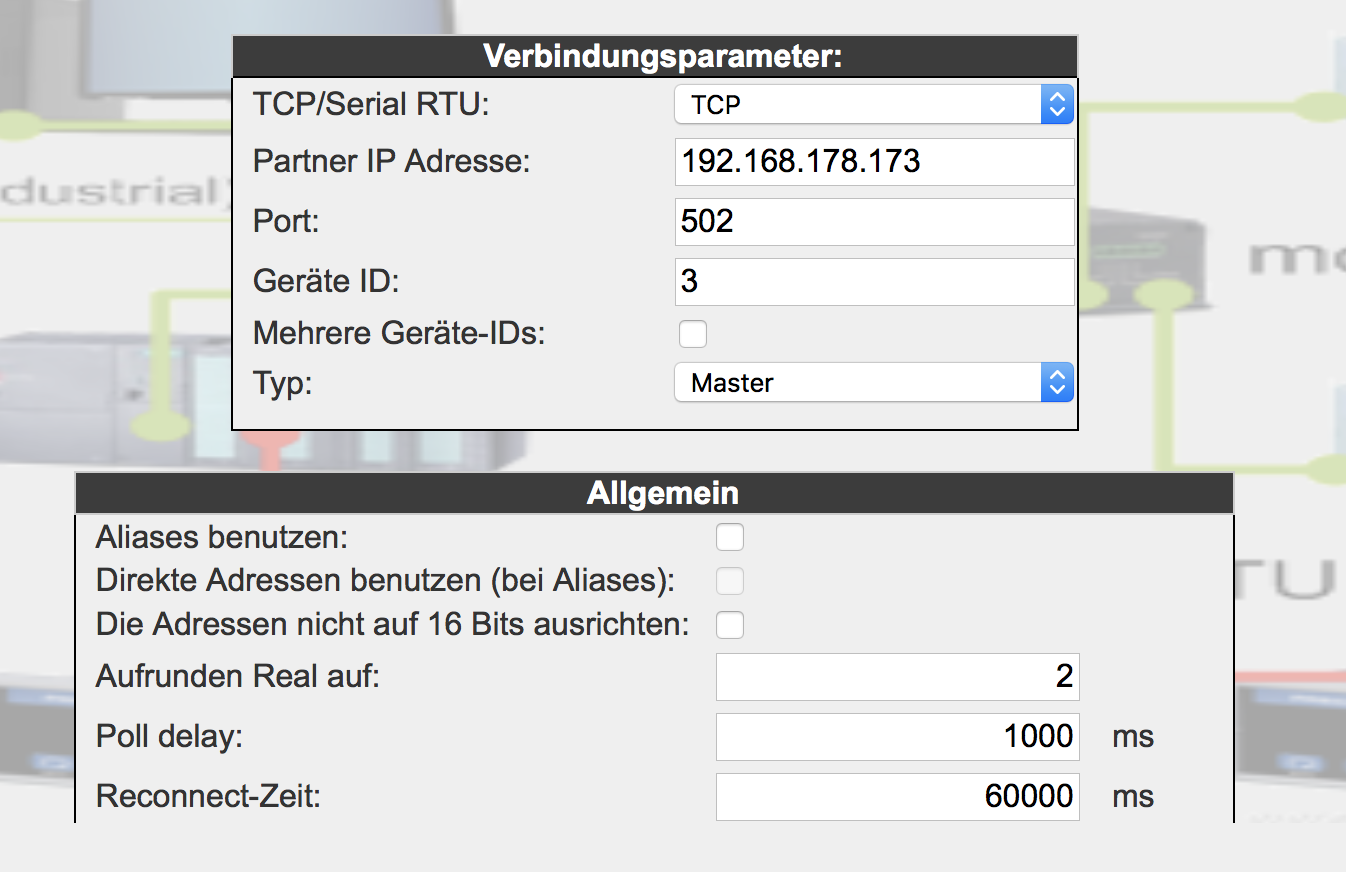

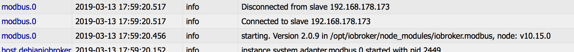

        Hier die Einstellungen und die Ausgabe im Log!!!

          Wieso verbinden er sich und disconnected sofort wieder?
          • wendy2702W Online
            wendy2702W Online
            wendy2702
            Hast du register eingetragen?
