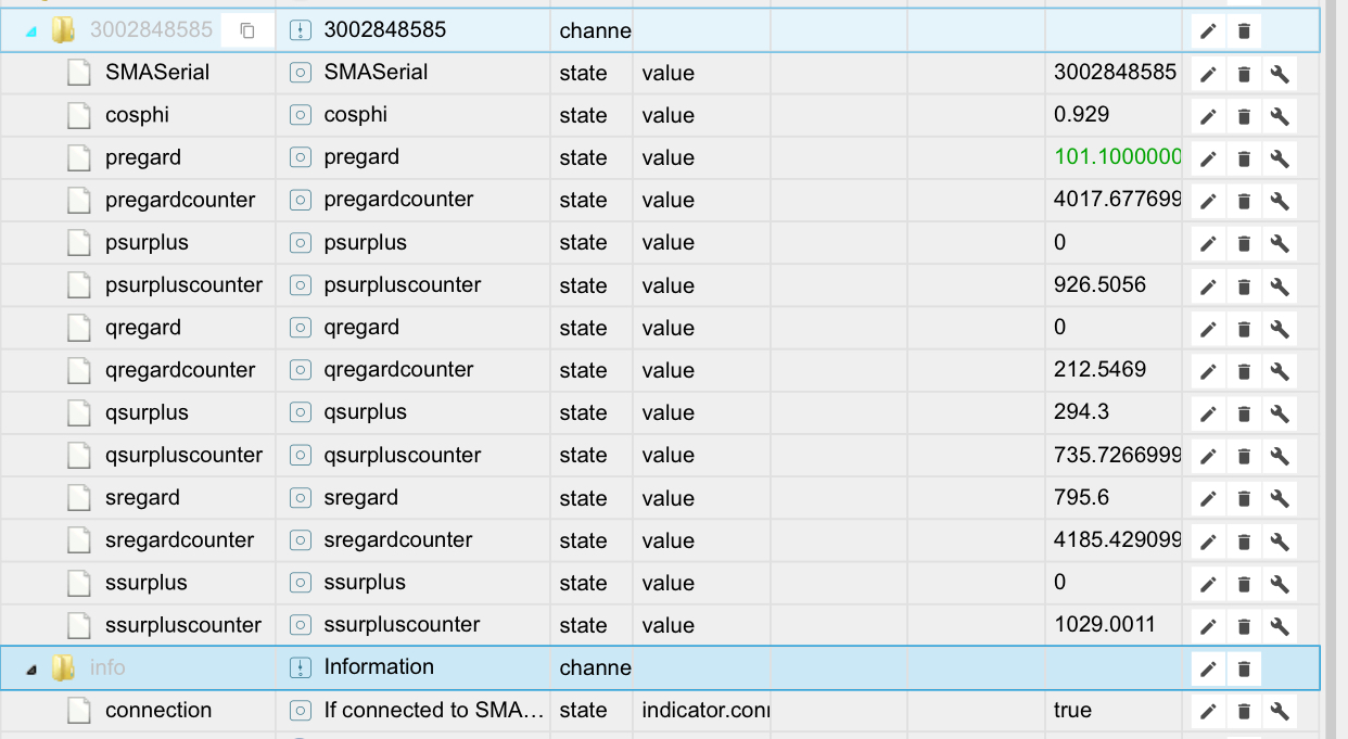

                              • R Offline
                                R Offline
                                ralalla
                                Wie wendy schon schreibt, woher kennt dein WR den Netzbezug ?
                                Kann der diesen selber messen ?
                                Bei mir sieht es z.B. so aus:
                                ioBroker auf Intel NUC mit Proxmox / PiVCCU auf Pi3
                                • E Offline
                                  E Offline
                                  eifeladmin
                                  Ich hab es einen SMA Energie Meter.
                                  Den Adapter dazu hatte ich auch schon mal getestet nur erschließen die Werte daraus für mich nicht so richtig.
