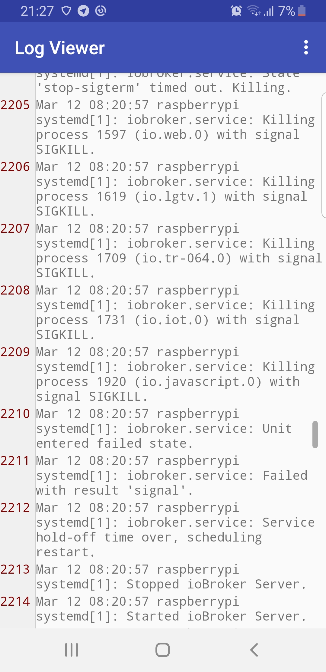

            Heute Morgen gegen 8 Uhr war nochmals ein Abstürz.
            Und am Abend gegen 20:28.
            Was hat SEGV zu bedeuten?
            syslog
            • Homoran
              Homoran Global Moderator Administrators @marcuskl last edited by
              @marcuskl sagte in Raspberry Pi abstürze hören nicht auf:
              Was hat SEGV zu bedeuten ?
              Segment violation.
              Speicherprobleme
              • marcuskl
                Ist durch den Segv abgestürzt ?
                Vorhin gegen 20:30 Uhr, war ich auf der Weboberfläche und dann ist der vor meinen Augen abgestürzt und war weder per ssh noch web erreichbar.
