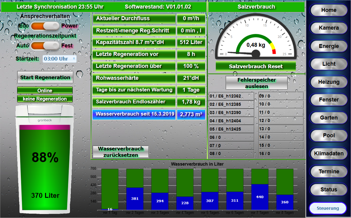

    Ich habe hier ein neues Thema erstellt um Besitzer einer Grünbeck SC18 zur Weiterentwicklung des Javascript zum Auslesen der Anlagenparameter zu ermuntern.
    Dank der Hilfe und Unterstützung von hiasii12, smartboart und schmid_no1 sind wir bereits ein gutes Stück vorrangekommen.
    Da ich leider nicht der Profi bin was Javascript angeht, erhoffe ich mir hier Unterstützung bei der Optimierung und vielleicht ist ja auch jemand dabei der dafür einen Adapter erstellen kann.
    Erst einmal eine kurze Anleitung, für die Einbindung der Grünbeck SC18 in IO Broker mit Javascript, für alle die es testen wollen, aber nicht wissen wie sie vorgehen müssen.
    IO Broker vorbereiten:
    Im Web-Interface des Admin-Adapters prüfen ob folgende Adapter installiert sind:
    • JavaScript Script Engine
    Für den JavaScript Adapter eine Instanz anlegen und folgende Einstellungen durchführen:
    javaScript.0: Konfiguration öffnen und folgende NPM Module einbinden.
    xmlhttprequest, xml, xmldom, regex
    Script kopieren / starten:
    Im Web-Interface des Admin-Adapters oben links auf das Dreieck klicken und prüfen ob die Auswahl „Skripte“ angewählt ist. Links in der Leiste Skripte auswählen und in dem Fenster auf das Plus Symbol klicken. Jetzt Javascript „hinzufügen“ anwählen und folgende Auswahl treffen:
    Name: Grünbeck (kann frei vergeben werden)
    Mappe: common
    ID: kann leer bleiben oder eine ID vergeben
    Den Script Text weiter unten kopieren In das rechte Fenster einfügen und auf speichern klicken.
    Jetzt das Script mit dem roten Dreieck starten.
    Es werden nun alle benötigten States unter Objekte / javascript.0 / Grünbeck / SC18 / angelegt und können über Vis genutzt werden.
    Wer hier auch nicht so visiert ist, kann meine Vorlage „View_Grünbeck“ verwenden.
    Dazu müssen folgende Adapter installiert sein:
    • Hqwidgets style Widgets
    • jQuery-Ui style Widgets
    • justGage Widgets
    • metro style Widgets
    • plumb style Widgets
    • bars Widgets
    • canvas-gauges style Widgets
    • rgraph style Widegets
    Den Vis Editor öffnen und oben den Reiter Views auswählen.
    Auf „View importieren „ klicken und den Text aus der Datei Grünbeck_View weiter unten kopieren und in das Fenster einfügen. Der Viewname kann frei vergeben werden.
    Jetzt noch View importieren auswählen.
    Grünbeck View für Modul.txt
    Gruenbeck_v1.8.0.js
    Gruenbeck_v1.8.1.js
    Gruenbeck_v1.8.2.js
    Geplante Änderungen oder Themen an denen noch gearbeitet wird bzw. die noch optimiert werden sollen:
    • Script erweitern für die SC23 oder MC (Benötige hierfür Tester mit eine SC23 )
    • Fehler "Error in callback: Error: INVALID_STATE_ERR: send flag is true" nachhaltig lösen.
    • Merker für Änderungen in Vis so das diese bei aktivem Sendevorgang im Anschluss ausgeführt werden.
    • Fehler bei fehlender W-Lan Verbindung abfangen.
    • Auswertung Fehlerspeicher SC18 und bei neuem Fehler State auf true setzen.
    • schleichwasser Überwachung
    Werde diese Liste laufend ergänzen wenn noch neue Vorschläge bzw. Wünsche kommen und die Punkte durchstreichen die erledigt sind.

                                @ArnoD hi Arno könntest du noch einen Zähler so wie beim Salz für den Wasserverbrauch machen das man so was ähnliches wie eine wasseruhr hat?
                                Und wenn es möglich wäre diesen zähler mit einem Datum versehen. Also wenn er auf 0 gesetzt wird aktuelles Datum schreiben. Beim Salz dann natürlich auch☺️
                                1 Reply Last reply
                                • A Offline
                                  A Offline
                                  ArnoD
                                  wrote on last edited by
                                  @schmid_no1 Habe jetzt eine Berechnung vom Gesamtwasserverbrauch, also 0°dH Wasser + Verschnittwasser hinzugefügt.
                                  Aktuelles Datum wird gesetzt wenn der State Wasserzähler auf 0 gesetzt wird.
                                  Ich habe zwei neue States angelegt "Wasserzähler" und "DatumWasserzähler"
                                  Datum für Salzverbrauch werde ich bei Gelegenheit noch machen.
                                  1 Reply Last reply
                                    schmid_no1
                                    @ArnoD super gemacht Arno habs schon am laufen. Würde es gehen wenn mann die eingestellte Härte des Wassers hat den genauen Wasserverbrauch zu errechnen?
                                    Und ich glaub bei der Berechnung des gesamt Salzverbrauchs ist ein kleiner Fehler, da der Salzverbrauch 1 zu 1 auf den Gesamtzähler drauf rechnet egal wie hoch der ist.
                                    1 Reply Last reply
                                      schmid_no1
                                      @ArnoD Sorry Arno hab mir grad die Berechnung im Script angeschaut der 1 Punkt meines letzten Eintrags ist hinfällig:relaxed:
                                      1 Reply Last reply
                                      • smartboartS Offline
                                        smartboartS Offline
                                        smartboart
                                        Der gesamt zaehler ist doch richtig... Du resettest doch nur den Salzverbrauch nach Auffüllen... Der gesamt zaehler rechnet fleißig weiter... Also wenn du beide 0 hast sind beide solange gleich bzw addieren weiter bis du den einen auf 0 zurueck setzt... Dann zahlt der ab 0 weiter und der gesamt macht da weiter wo er war...
                                        1 Reply Last reply
                                          schmid_no1
                                          Dann muss ich heute Abend abwarten wahrscheinlich war ich zu ungeduldig
