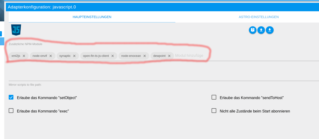

        aber steh grad irgendwie am schlauch? Wo kann ich die zusätzlichen Module eintragen?
        • Jey CeeJ Offline

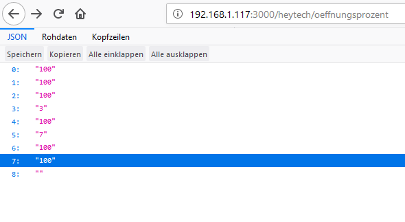

            ich bekomme auch noch den Status zurück, wo der Rollo gerade steht (8Kanäle)
            [ "100", "50", "0", "100", "100", "100", "100", "100" ]
            rollo 1 ist 100 (komplett offen)
            rollo 2 ist 50 (50% offen)
            rollo 3 ist 0 (komplett geschlossen)
            Wie ich bekomme ich diese werte einzeln als Variable?

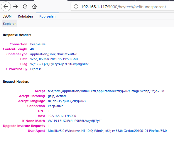

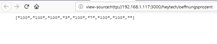

              @stefantaust Du kannst das auch alles in ein Skript packen.
              Du musst den "body" parsen, wie du das am besten machen kannst hängt davon ab was dein Rolladen zurück liefert.
              Wenn es JSON ist, ist es ziemlich einfach.
              Zeig mal den Quellcode aus dem Browser wenn du die URL aufrufst.

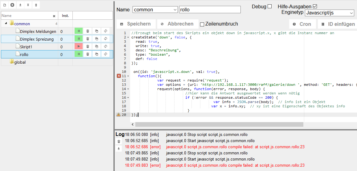

                  Wenn ich den Code einfüge bekomme ich noch einen Fehler
                    stefantaust
                    schrieb am zuletzt editiert von stefantaust
                    @jey-cee
                    das script hab ich jetzt angepasst, und läuft jetzt

                                    stefantaust
                                    ah, ich glaub ich hab mich falsch ausgedrückt, sorry
                                    Es geht um die Öffnungsprozente die auf diese Adresse auflaufen
                                    http://192.168.1.117:3000/heytech/oeffnungsprozent
                                    am Anfang im Beitrag, da war die Frage nach dem Quelltext

                                        stefantaust
                                        hier ist mein Code
                                        //Erzeugt beim start des Skripts ein objekt down in javascript.x, x gibt die Instanz nummer an
                                        createState('prozent_galerie', {
                                          read: true,
                                          write: true,
                                          desc: "Galerie_Prozent",
                                          type: "number"
                                        setState('javascript.0.prozent_galerie', info[1],
                                           function(){
                                                    var request = require('request');
                                                    var options = {url: 'http://192.168.1.117:3000/heytech/oeffnungsprozent', method: 'GET', headers: { 'User-Agent': 'request' }};
                                                    request(options, function(error, response, body) {
                                                                 //hier kann die Antwort ausgewertet werden wenn nötig
                                                                 if (!error && response.statusCode == 200) {
                                                                              var info = JSON.parse(JSON.stringify(body));  // info ist ein Objekt
                                                                                var x = info[0];
                                                                                log(x);
                                        und hier der Fehler
                                        10:28:26.270	[info]	javascript.0 Stop script script.js.common.prozent
                                        10:28:26.416	[info]	javascript.0 Start javascript script.js.common.prozent
                                        10:28:26.416	[error]	javascript.0 script.js.common.prozent: script.js.common.prozent:9
                                        10:28:26.416	[error]	javascript.0 at script.js.common.prozent:9:42
                                        Der Galerie Rollo ist die 2. Prozentzahl
                                        • Jey CeeJ Offline
                                          Jey CeeJ Offline
                                          Jey Cee
                                            read: true,
                                            write: true,
                                            type: "number"
                                          function(){
                                                                                  var x = info[0];
                                                                                 setState('javascript.0.prozent_galerie', info[1])
