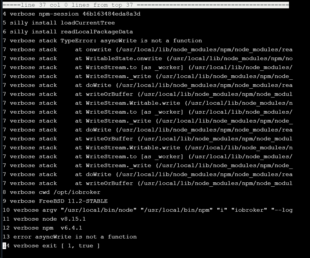

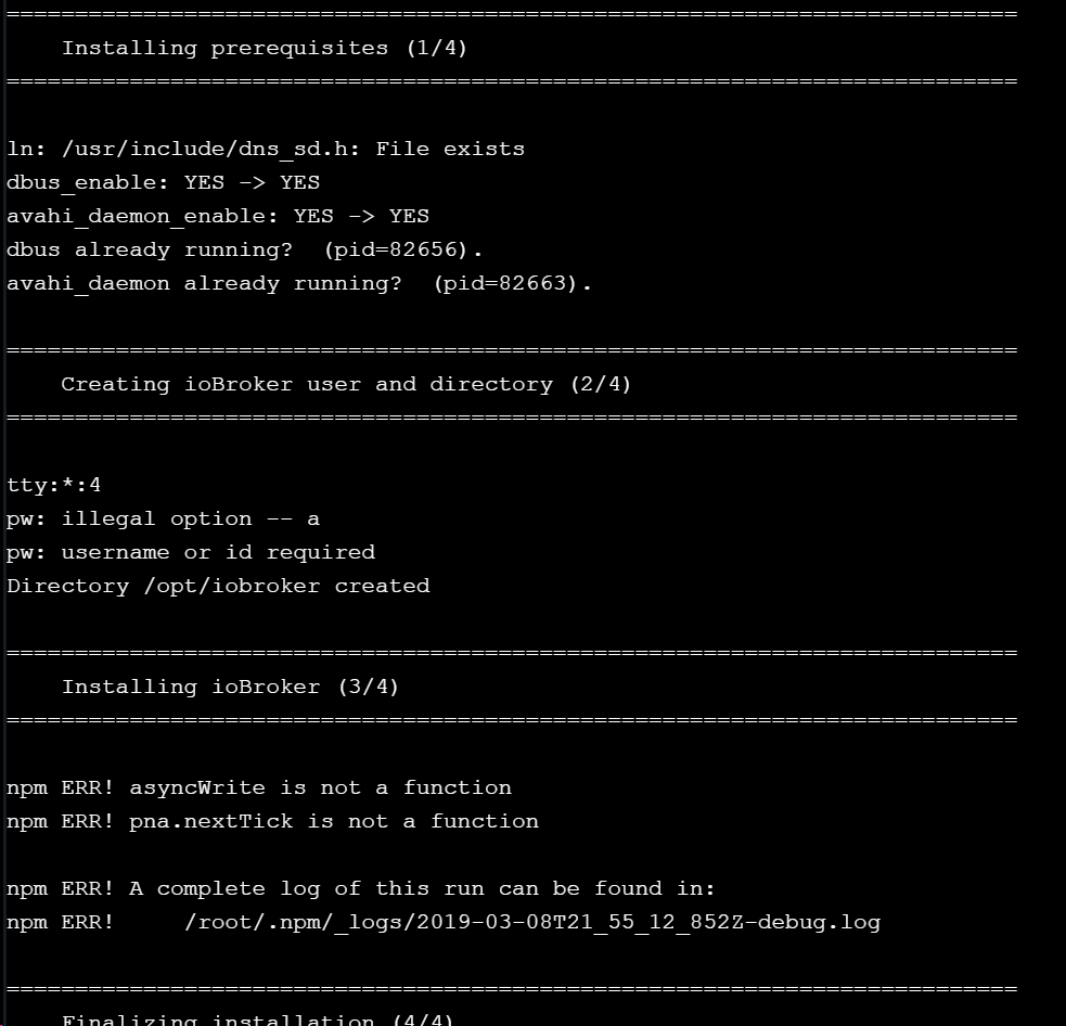

        @AlCalzone Habs getestet. Der Useriobroker wird jetzt korrekt angelegt. Jedoch scheint es noch Probleme bei der Gruppenzuordnung zu geben.
        Hier im Bild sieht man es.
        Ich nehme an, das die Errors in der Installation eventuell damit zusammenhängen.
        Das zweite Bild ist der Inhalt der logdatei im Schritt 3

          @philboi Habe einen PR dafür erstellt. Sobald der gemerged ist, darfst du gerne wieder testen.

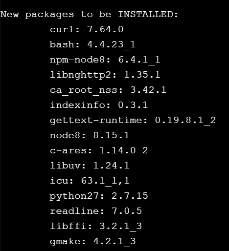

              Als erstes erstelle ich ein Jail.
              Innerhalb des neu erstellten Jail installiere ich:
              pkg install curl bash npm-node8
              damit werden folgende Pakete mit Versionen installiert:
              Danach teste ich:

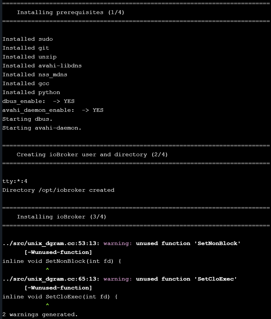

              curl -sL https://raw.githubusercontent.com/ioBroker/ioBroker/master/installer.sh | bash
              Die Usererstellung sollte mittlerweile klappen. Es sieht zwar komisch aus aber es existiert sowieso keine in den Script genannte Gruppe.
              Kannst du damit etwas anfangen?

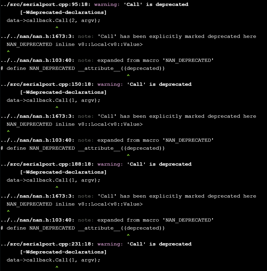

              • AlCalzone
                AlCalzone Developer last edited by AlCalzone

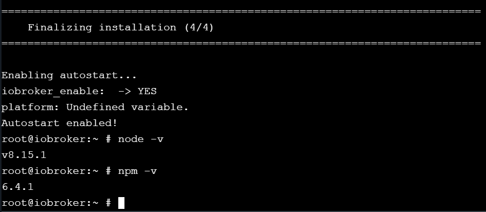

                @philboi Die zahlreichen Meldungen kommen von der Kompilierung nativer Module, und wurden wohl nicht richtig unterdrückt - soweit alles gut. Läuft der ioBroker denn wie gewünscht?
                Die Meldung mit "undefined variable" aus dem letzten Screenshot schau ich mir nochmal an.

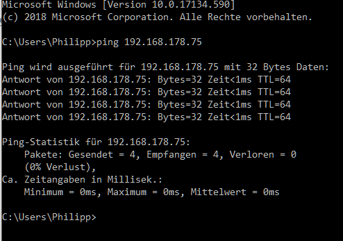

                  Leider läuft der ioBroker nicht.
                  Wenn ich drauf zugreifen will (in meinem Fall http://192.168.178.75:8081/) ist die Website nicht erreichbar.
                  Anpingen kann ich den Jail.
