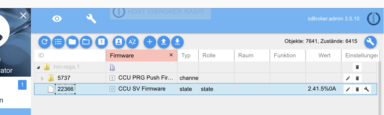

    kann mir einer helfen warum die Variable im ioBroker nicht richtig angezeigt wird x.xx.x in der CCU is es richtig.

        Saschag
        @foxriver76
        nein wurde automatisch erstellt in ioBroker und in der CCU selber
        • S Saschag
          @foxriver76
          @Saschag sagte in Homematic Variable in ioBroker anzeigen:
          @foxriver76
          Welche genau?

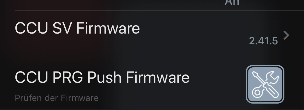

            Saschag
            Der Datenpunkte rega 22366 wurde automatisch erstellt und in der CCU habe ich ihn als Zeichenkette selber angelegt.
            • S Saschag
              @Saschag Wie wird die SV in der CCU gefüllt ? %0A sieht nach einem LF (line feed) am Ende aus.

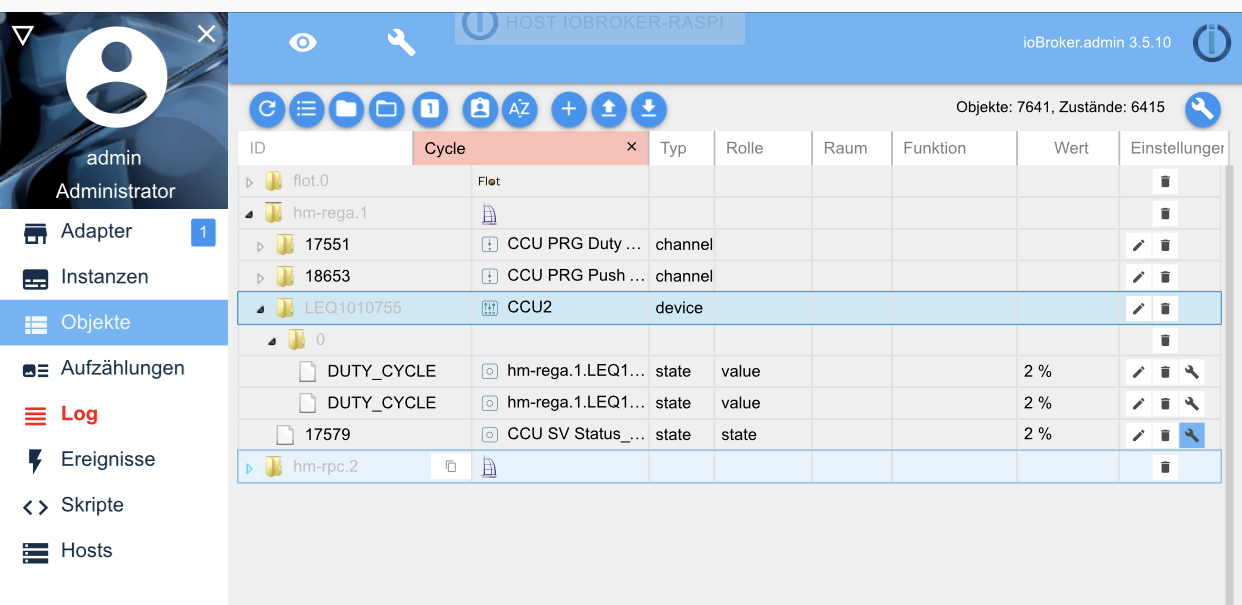

                  @foxriver76
                  RegaVersion 2.3.0.
                  An anderen Stellen ist mir das noch nicht aufgefallen.
                  Die FW ist richtig. Wird über eine Script in der CCU erstellt.
                  Mit dem DutyCycle wusste ich garnicht 😉 aber jetzt
                  Wird richtig angezeigt.
                  Vielen Dank schon mal
