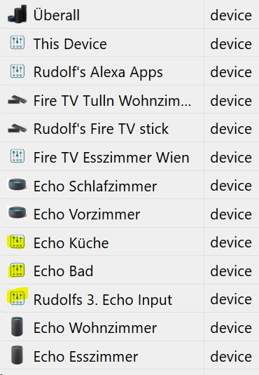

    Hi Ihrs
    Ich habe mehrere Echos im Einsatz, aber dort wo es nicht Notwendig ist, also Echos mit eigenen Lautsprecher einzusetzen, zb. in der Küche oder im Badezimmer habe ich Inputs in Betrieb, vor allem deswegen weil diese ja direkt per mini 3,5mm Stereo Klinkenstecker an einem Vollverstärker angeschlossen sind und somit der interne Lautsprecher obsolet wäre und günstiger sind sie auch noch, habe 25€ pro Stk. Bezahlt!
    Nun habe ich aber im ioBroker, bei besagten Echos keinen Ordner "Commands"
    Habe schon laut Tipp von @dslraser den Alaexa Adapter upgeloadet und neu gestartet, hat leider auch nichts bewirkt. eventuell hat ja auch @apollon77 eine Lösung?!

        wenn du genauer hinschaust dann wirst du den Fehler auch erkennen...
        Echo Küche ist doch kein Echo.. zumindest nicht richtig erkannt.das siehst du am Icon.

          du meinst das hier
          wie kommst du drauf das ich nicht richtig hinsehe ^^ natürlich habe ich gesehen das da ein anderes Icon ist, aber mir war nicht klar, das es dadurch symbolisiert das es nicht richtig erkannt wird.
          und wie ändert man diesen Zustand?

            @MyzerAT sagte in Echo Input kein Ordner Commands:
            na sonst währe es dir aufgefallen.. zumindest hätte ich es erwähnt... egal..
            sind das echte Echos als Dose oder ist das ne app .. die melden sich auch so..

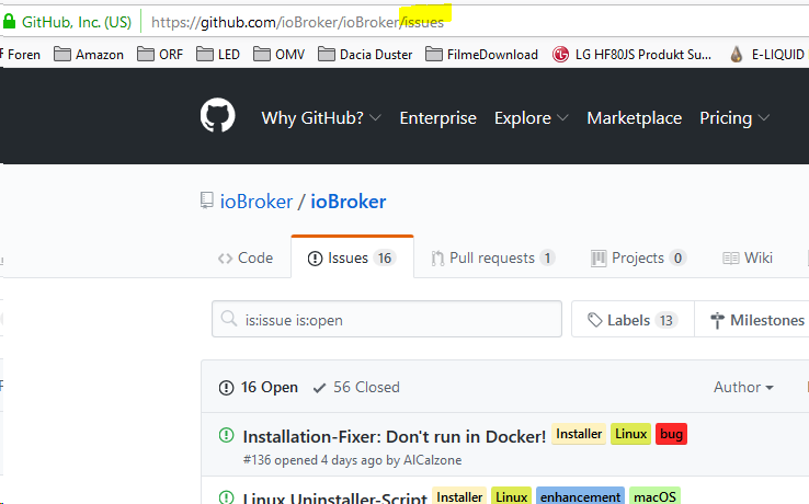

            ansonsten musst du auf GIT ein issue erstellen für apollon

              natürlich sind das echte Echos --> heisst Echo Input
              Denke da diese Teile ziemlich neu sind, kann es sein das iobroker die nicht so richtig erkennt!
              wie mach ich diese Anfrage an @apollon77 , hast du einen Link ? thx

              • MyzerATM Offline
                MyzerATM Offline
                MyzerAT
                ah habs gefunden, thx

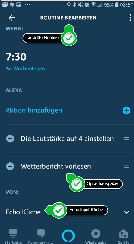

                        Siehe auch die Frage bei GitHub: Letzte Info war das die Dinge keine echten Sprachausgaben können.
                        Also: Kannst Du in der Alexa App eine Routine anlagen die dir auf den Echo Input einen Wetterbericht oder Sprache ausgibt?

                          @apollon77
                          ja kann ich und habe ich auch

                            Ok, dann ist das eine neue Info.
                            Bitte aus den Onjekten die deviceType und capabilities in ein GitHub Issue packen und hierher verwesen. Danke
