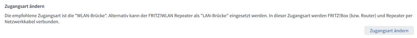

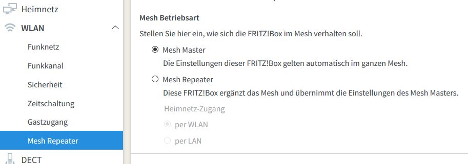

        • RöstkartoffelR Röstkartoffel
          Ich habe die identische Systemlandschaft mit Rock64 als Master, Raspi als Slave, synology, eine Fritz 7490, Repeater und die CCU2.
          Vorgestern habe ich mir massive Störungen durch ein Netzwerkproblem eingehandelt, es ging auf dem ioBroker fast garnichts mehr.
          Ich wollte nur einen besseren Standort für den Repeater, der als WLAN Brücke konfiguriert war, herausfinden und habe ihn an verschiedene Positionen im Haus angesteckt.
          Auf dem Dachboden war aber das WLAN-Signal von der Fritzbox zu schwach für den Repeater und ich habe den dort vorhandenen Netzwerkanschluß nutzen wollen und habe den dann mit dem Repeater verbunden.
          Und Zack: Eigentor.
          Ich hatte erst auf LAN-Brücke im Repeater umstellen müssen und nicht umgekehrt.
          Erst als ich die Reihenfolge (WLAN / LAN Brücke) richtig durchgeführt habe und einige Adapter Neustarten musste, die SQL Verbindung zur Synology repariert habe, ging das gesamte ioBroker System wieder.
          Daher mal ganz einfach gefragt: wie sieht das Netzwerk bei dir aus?
          Kannst du mal testweise die Repeater vom Strom nehmen?

          @Röstkartoffel ich habe hier Repeater laufen, und eine zweite Fritzbox, die aber auch nur als Repeater fungiert, die hat auch einen anderen WLAN Namen. Was meinst Du mit Lanbrücke im repeater umstellen?

                                          @michaelxhoffmann sagte in Zuverlässigkeit IOBROKER:
                                          Alle Geräte sind aktuell mit der v7.01, der Repeater ist mit dem Netzwerkkabel an der Fritzbox angeschlossen.
                                          Fritzbox als Repeater:
                                          Anschluß des Repeaters:
                                          Repeater umstellen zwischen LAN oder WLAN Verbindung zur Fritzbox
