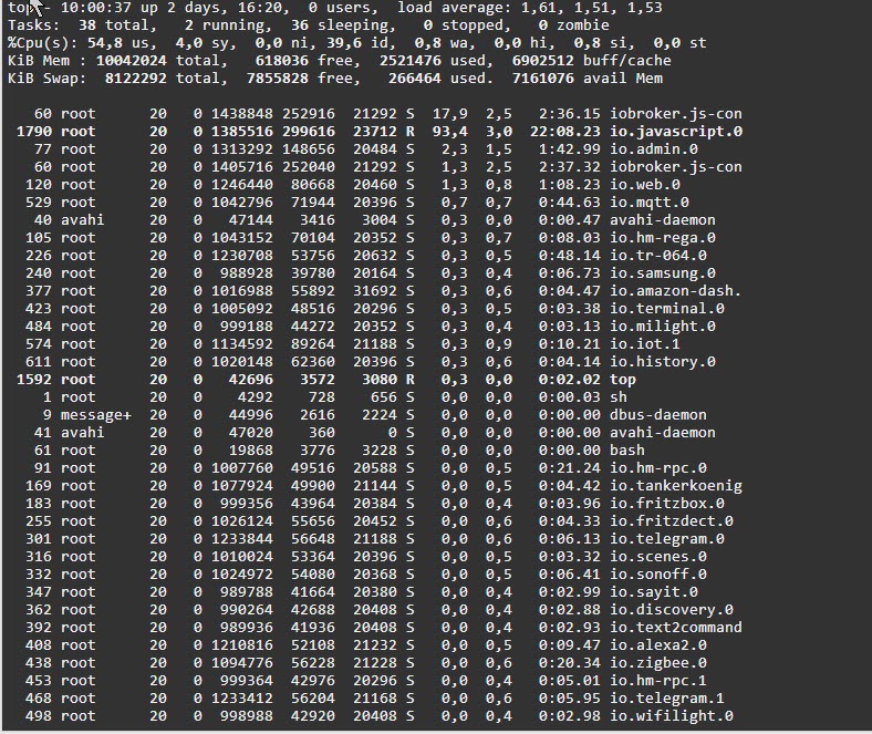

                                @apollon77 so, ich habe mal den History neu inst. und auf wesentliches beschränkt, soweit so gut.
                                Aber schau Dir mal mein TOP an. da ist der JAVASCRIPT Adapter ziemlich stark.
                                Ein Neustart brachte nichts wie komme ich denn dem auf die Schliche.

                                  @totocotonio sagte in History Adapter zeigt Fehler:
                                  ganz OldSchool!
                                  Alle Scripte deaktivieren und nacheinander wieder starten.
                                  Dabei immer TOP im Auge behalten.
                                  Wenn Die LAst nach der Aktivierung eines Skriptes schlagartig ansteigt, liegt es an diesem

                                    @Homoran
                                    So, alle scripte deaktiviert, keine Änderung
                                    phkill durchgeführt, Java in Ruhe, ok Adapter neu gestartet, fast keine Last☺
                                    Nach und nach Scripte aktiviert alles gut bis ich das vor ca. 1 Woche installierte LOG Script inst. habe.
                                    und Baaammm die CPU explodierte fast.
                                    Script wieder ausgemacht, cpu last immer noch hoch, phkill wieder ausgeführt und script ausgelassen
                                    das war es vermutlich.
