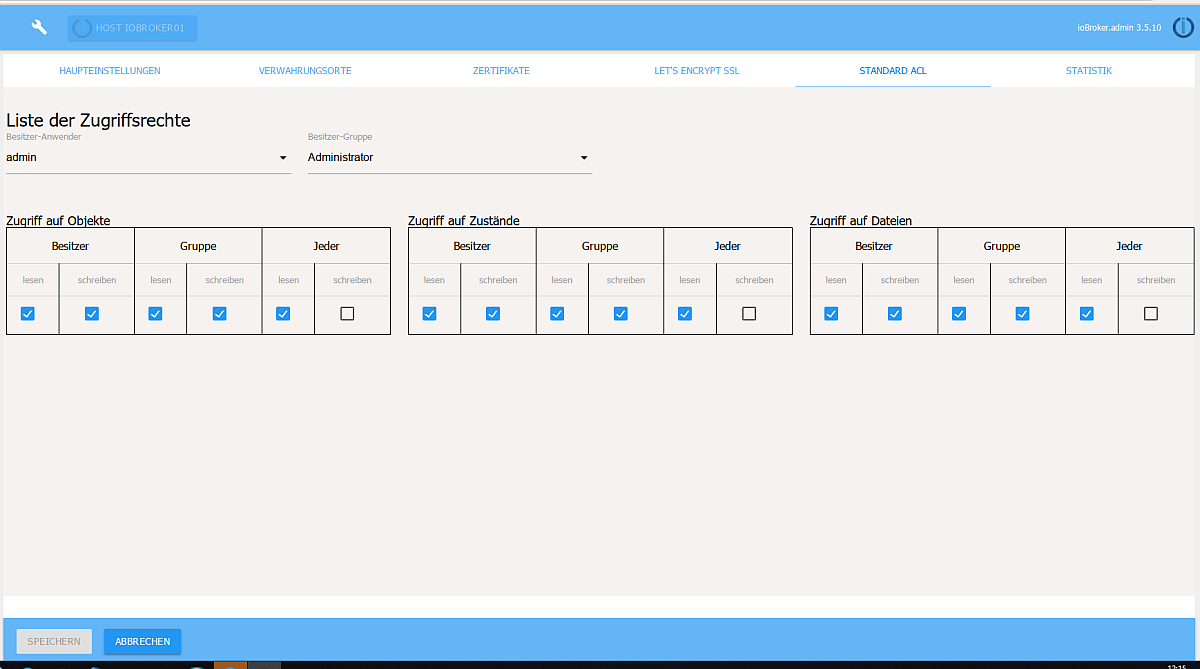

                                  • D
                                    DerRon last edited by
                                    @bluefox
                                    Also die Leserechte für jeden, waren bei mir falsch:
                                    :~$ iobroker list files vis * | grep index.html
                                    2021-07-13 15:04 -rw-rw----          admin  administrator 1055456 vis/index.html
                                    2021-07-13 15:04 -rw-rw----          admin  administrator   4565 vis.admin/index.html
                                    hab dann versucht mit
                                    iobroker chmod 664 vis/*
                                    die Rechte anzupassen. Geht aber nicht. Scheinbar kann man die Rechte nicht bei allen Dateien auf einmal anpassen, bzw. war mir 777 bei allen Dateien auch zu viel. Dann braucht man auch gar keine Rechte, also habe ich versucht diese beiden Dateien anzupassen:
                                    iobroker chmod 664 vis/index.html
                                    iobroker chmod 664 vis.admin/index.html
                                    Was auch funktioniert. Allerdings löst es das Problem nicht, da es noch viel mehr Dateien vorhanden sind, wo die Rechte falsch sind. Nun gut, ich werde ein anderes mal nach einer Lösung suchen.
                                    I 1 Reply Last reply Reply Quote 0
                                    • I
                                      Immanuel @DerRon last edited by
                                      @derron
                                      Eine Frage hast du das Problem mit den vielen Dateien schon lösen können?
                                      Ich habe dasselbe Problem dass ich auch eine Menge an Dateien habe wo die Rechte nicht stimmen und nur jede einzeln ändern ist ja eine Menge an Aufwand
                                      LG Immanuel
                                      • Homoran
                                        Homoran Global Moderator Administrators @Immanuel last edited by
                                        @immanuel sagte in neuer Benutzer keine Zugriffsrechte:
                                        Dann sollte man erst einmal der Ursache auf den Grund gehen, warum das so ist.
                                        Sonst "fixed" man diese Dateien irgendwie und in ein paar Tagen sind die Rechte wieder krumm.
                                        Der erste Ansatz wäre immer:
                                        iobroker stop
                                        iobroker fix
                                        iobroker start
                                        und dann nie wieder als root arbeiten
                                        • I
                                          Immanuel last edited by Immanuel
                                          danke für die Antwort aber das mit dem iobroker fix hatte ich schon durchlaufen lassen aber die Rechte haben sich nicht geändert.
                                          Die rechte stehen auf 660 wenn ich z. B. die index.html auf 664 ändere geht zumindest die index.html
                                          nun würde ich gerne die Rechte in einem Rutsch ändern. ist das überhaupt möglich?
