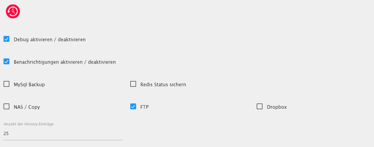

                    @mike2712
                    Zeige mal bitte deine Config der CCU und schaue mal in den Objekten, ob oneclick für ccu auf false steht.
                    Debug musst du in den Instanzen aktivieren ubd nicht in der Config von backitup

                          mike2712
                          So jetzt ist der Button wieder bedienbar, warum auch immer? Jetzt sagt er das Username und Passwort falsch ist, also müsste ich theoretisch weiterkommen, Warum auch immer das falsch ist, ich meine auf der CCU nichts vergeben zu haben, das schaue ich mir gleich mal an.

                            mike2712
                            @simatec said in Backitup -> Homematic CCU:
                            @mike2712
                            welche Seite der Config meinst Du genau?
                            zwischenzeitlich war der Button sichtbar, im LOG Username oder Passwort falsch, auf der CCU ist kein Passwort vergeben, wie gebe ich das jetzt korrekt im Adapter ein, das hat ja eigentlich alles schon funktioniert gehabt, oder muss ich ein Passwort vergeben?
                              sigi234S Online
                              sigi234S Online
                              sigi234
                              @mike2712 sagte in Backitup -> Homematic CCU:
                              @mike2712
